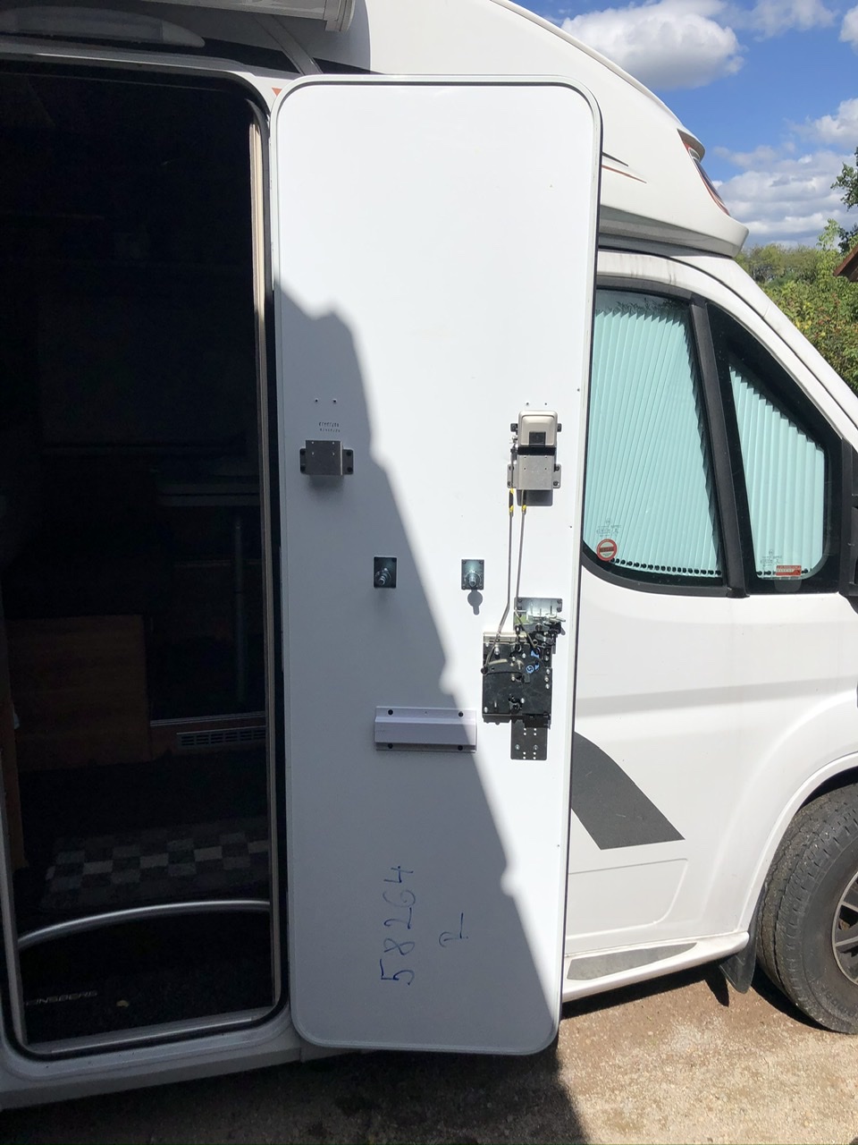

Ausbeulung in der AufbautürHallo zusammen,
Hat einer von Euch schon mal so etwas gesehen: in der Aufbautür erscheinen im unteren Bereich 4 kleine Ausbeulungen nach aussen. Sieht man auf den Bildern nicht ganz so gut . Wenn die Sonne drauf scheint, sieht man es am deutlichsten. Ist da etwas hinter der Verkleidung angeschraubt?

Pepper 600 MEG Mod.2020 160PS Ducato, Ulm

PN an: CamperfuchsZitat von Udo am 13. Oktober 2021, 11:51 Uhr Hi Dietmar,
sehr komisch, da unten sollte eigentlich nichts sein.
Schau mal in diesem Thread auf Seite 2. Da hat Monti die Verkleidung innen ab und da sieht man nichts im unteren Bereich.

PEPPER 600 MEG / EZ 2020 / Peugeot Boxer / Kennnzeichen: GM / Solar / Heosafe / 2000W Wechselrichter / el. Trittstufe / DuoControl / Fenster links / Air Head Trenntoilette / 140er Titan-Lüfter Kühlschrank / Gassteckdose / div. Um- und Einbauten Zitat von Susi2019 am 13. Oktober 2021, 11:59 Uhr Hallo Dietmar, bin gespannt ob jemand weiß warum das so ist. Habe vor einer Woche genau an dieser Stelle die Beulen entdeckt. Denke es wird ein Garantiefall
GZ-SM...unser Pepperle BJ 2020 600 MF 160psDucatoMFGasauszug,el.Trittstufe,MaxAir,Akku von Bora 33 200AH,Photovoltaik260Watt,Wechselrichter1500Watt,Fahrradträger,Luftfederung,verst.Federn Vorderachse,SOG,Heosafe usw. Zitat von Schibo am 13. Oktober 2021, 13:04 Uhr Hallo Dietmar, ich hatte das gleiche Problem. 3 große Beulen in der Aufbautür als so richtig die Sonne darauf schien. Ich habe das bei meinem Händler reklamiert und auf Garantie eine neue Aufbautür bekommen.

Das habe ich auch erst vor kurzem gesehen. Habe Bilder zum Händler geschickt, mal sehen was dabei rauskommt. Ich werde informieren, sobald ich was weiß. Kann aber ne Weile dauern. Hoffentlich gibts das auf Garantie, denn ab morgen sind die 2 Jahre vorbei. Dann wenn überhaupt, vielleicht Kulanz.

PN an: CamperfuchsHallo,
Kurzes Update:
Udo, das ist richtig, dass man hinter der Verkleidung nichts sieht, aber:
Laut Werkstattleiter sind im Inneren der Türe 4 Metallplättchen angebracht. Dies ist für eine eventuelle Anbringung eines Abfalleimers vorgesehen. Kann also nach Einbau einer neuen Tür wieder vorkommen. Hat trotzdem Garantieantrag eingereicht.

PN an: CamperfuchsZitat von Udo am 14. Oktober 2021, 12:08 Uhr Hi Dietmar,
gut zu wissen - wer denkt denn an sowas! Da kommt man ja nie selbst drauf.

PEPPER 600 MEG / EZ 2020 / Peugeot Boxer / Kennnzeichen: GM / Solar / Heosafe / 2000W Wechselrichter / el. Trittstufe / DuoControl / Fenster links / Air Head Trenntoilette / 140er Titan-Lüfter Kühlschrank / Gassteckdose / div. Um- und Einbauten Update:
Mittlerweile kam die Antwort von Weinsberg an den Händler und zu mir:
bei den „Beulen“ in der Aufbautür handelt es sich um Befestigungen der Schürzen, die sind in jeder Tür automatisch drin. Es kann sein, dass sich diese nach einer Zeit leicht abdrücken. Dies ist jedoch nicht vermeidbar und auch nicht abzustellen.
Garantie wurde abgelehnt.
