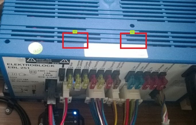

Im Schaudt-EBL befinden sich in den rotem Rahmen zwei schwarze bistabile Relais, man sieht diese durch den Deckel. Diese haben jeweils eine kleine grüne Nase zur manuellen Bedienung. Eines dieser Relais schaltet die dauerhaft stromversorgten Geräte (oft Kühlschrank und Heizung), das andere die am Kontrollbord abschaltbaren Geräte (Licht, Pumpe, Fernseher usw.).
Diese müssen jetzt per Hand beide eingeschaltet werden. Dazu auf jeden Fall die 230V abziehen oder am FI ausschalten!!!
Um den EBL zu öffnen, müssen an der Seite zwei kleine Schrauben gelöst werden (T10), da das Gehäuse aber aus zwei gleichen Hälften besteht, ist eine Seite von unten und man muss den EBL umdrehen, dazu eventuell alle Stecker ziehen. Diese sind alle verschieden, man kann sie beim Zusammenbau nicht verwechseln.
Alternative: Mit etwas Geschick und einem Küchenmesser (Rückseite nehmen, wir wollen die Nasen ja nicht abschneiden) kann man die Nasen durch die Schlitze im Deckel auch betätigen.
Es müssen beide Schalter eingeschaltet werden, durch probieren die richtige Stellung ermitteln, das Licht, der Kühlschrank und die Heizung sollten funktionieren.
Wenn Alles eingeschaltet ist, kann man am Inet X Panel einen Werksreset durchführen und dieser kann nun die eingeschalteten Geräte „sehen“ und die Symbole dafür im Menü ablegen.
