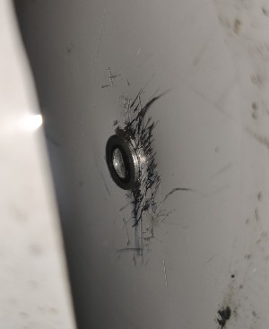

Stoßstange hinten rechts loseZitat von Lolek1977 am 30. Mai 2025, 21:29 Uhr Hallo,
Wie im Betreff beschrieben ist unsere Stoßstange lose inkl. Befestigungspimpel. Wir vermuten, dass mal jemand mit dem Fahrzeug hinten aufgesetzt ist und der Schlag von unten dafür gesorgt hat, dass da was ausgebrochen ist.
Kann mir jemand sagen, wie dieser Befestigungspimpel mit den Kunststoffteilen verbunden ist? Wir wissen schon, dass sich unter der kleinen Kappe eine Schraube befindet, die im Falle eines Austauschs neu eingedichtet werden muss, weil sie in den Aufbau geschraubt ist. Aber der Rest ist nicht klar. Sind die Kunststoffteile auf den Befestigungspimpel eventuell aufgefädelt? Das grün eingefärbte Teil lässt sich hin und her schieben, aber nicht rausziehen. Vielleicht hatte schon mal jemand das gleiche Problem.
Vielen Dank im Voraus & VG Kerstin

die Zierleiste an der Vorderkante des "grünen" Blechs ist nur aufgesteckt, aber die Nippel brechen schnell ab!
Das Blech selber ist nur 4-5 cm breit und ein ALU-Formteil, das auf ein U-Profil aufgedrückt wird.
Wenn der Stopfen (so nennt sich das Ding) lose hat, ist mit Sicherheit das Loch für die Schraube ausgerissen, da bekommst Du nichts mehr fest. Ich verweise auf meinen Reparatur-Vorschlag mit Hilfe einer M4-ALU-Einniet-Mutter:
wichtig ALU nehmen!
Viel Erfolg

PN an: MatthiasZitat von Lolek1977 am 31. Mai 2025, 21:24 Uhr Autsch. Hört sich nicht danach, als ds wir sas selbst reparieren können...
Vielen Dank für deine Erläuterungen.
Aluniet wegen Korrosion oder warum ist es so wichtig?
VG Kerstin

CaraCompact 640 MEG EDITION MY2023 auf MB Automatik 170PS Zitat von 🌵 Kaktus am 31. Mai 2025, 22:45 Uhr Hallo Kerstin, das gleiche Problem hatten wir vergangenes Jahr. Die neue Befestigung hat unsere Werkstatt bei letzten Dichtigkeitsprüfung mit erledigt. Das hat keine zwanzig Minuten gedauert und vierzig Euro gekostet. Da würde ich mich nicht selbst dran vergreifen.
Der Riss in der Stoßstange ist durch die neue Befestigung fast nicht mehr zu sehen. Ich habe am Rissende ein 2mm Loch gebohrt damit er nicht weiter reißen kann. Damit kann ich leben. Nach einem Auffahrunfall ist es bereits die zweite Stoßstange und selbst diese hatte ich bereits neu lackieren lassen. Jetzt ist Schluss.
Grüße Thomas

drittes Schubfach in der Küche und vieles mehr. Zitat von Matthias am 1. Juni 2025, 9:29 Uhr ich hab auch noch ein Bild gefunden...

🌵 Kaktus hat auf diesen Beitrag reagiert. CaraCompact 640 MEG EDITION MY2023 auf MB Automatik 170PS Zitat von 🌵 Kaktus am 1. Juni 2025, 11:11 Uhr Hallo Kerstin, wir sind mit der abgerissenen Stoßstange noch mehr als ein halbes Jahr rumgefahren. Die provisorische Befestigung hat gut gehalten und an den Anblick hatten wir uns schon fast gewöhnt.
Thomas
Thomas
