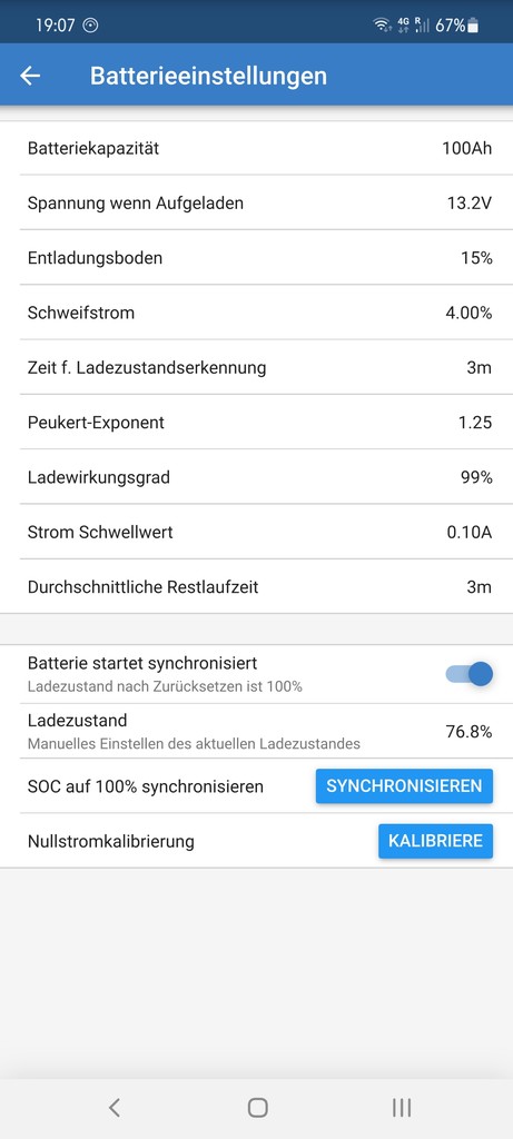

Zapf hat geschrieben:Nachtrag: Die LED am Ladegerät CB520-3 ist auch grün, was Feststrom anzeigen soll.
Hier ein paar Screenshots der App:
Spannung wenn aufgeladen: 14,1
Schweifstrom 2 %
Peukert Exponnent. 1,01
Ladewirkunsgrad.99 %
Landstrom abhängen 1 min. Ladegerät geht dann wieder auf Vollladung. Bei 14,2 Volt mal händisch Syncronisieren.
Dann funktioniert der BC richtig. Andre Fehler kommen wo anders her.
Und Händler Fragen, ob er eine Nullstromkalibrierung gemacht hat. Wenn nicht, auf die Finger klopfen.
