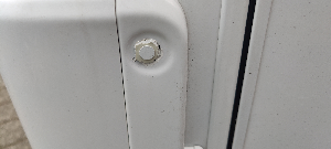

Hintergrund: einer der Kunststoffstopfen, die die Seitenteile an der Seitenwand befestigen wurde ab Werk schlecht befestigt. Der Stopfen mechanisch gekürzt, die Schraube darin überdreht und das Ganze war nur noch mit Sika zusammengeklebt:

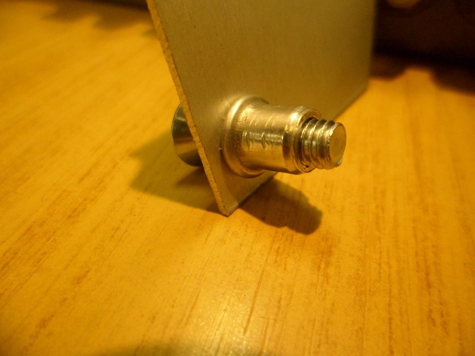

Ich möchte an dieser Stelle jetzt eine Einschraubmutter
einsetzen, was aber nur Sinn macht, wenn das Material hinter dem Aluminium das überhaupt hergibt. Ich fürchte, dass der Kern der Außenwand ein PU-Schaum (o.ä) ist, dann hätte die Schraube von Anfang an nur am Alublech halt gehabt.
Alternativ wäre dann eine Nietmutter
denkbar.
Andere Ideen sind willkommen...
denkbar.

m.W. ist hinter dem Alublech Styropor-Schaum. Ich würde eine Nietmutter nehmen; Korrosion ist nicht zu erwarten, da beides Alu ist.

eine M4-Einnietmutter ist super. Ist zwar etwas tricky, die ohne das richtige Werkzeug fest zu bekommen, aber hält jetzt bombenfest.
Nach dem Einbau wird die Niete noch etwas nach innen getrieben und Stelle noch satt mit Sika eingeschmiert und dann der Stopfen mit einer Edelstahlschraube festziehen.
Kann ich nur weiterempfehlen!
