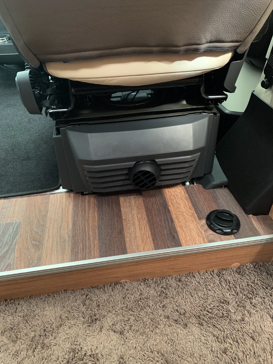

möchten auch kurz mit unseren Erfahrungen einen kleinen Beitrag leisten.
Dieselheizung 2kW Webasto befindet sich unter dem Beifahrersitz mit 360° Düse nach außen.
Damit ist jede wichtige Richtung im Wohnmobil erreichbar, auch die Aufbautür, was bei Camping mit dem Vorzelt angenehm ist.
Eines vorweg, frieren und Sorge hinsichtlich der Gasversorgung gehören der Vergangenheit an.
Auch bei -10°C tagsüber in diesem Winter, war es mollig warm. Die Wärme kommt schnell und durch die Position nahe des Fußbodens kommt die Kälte von unten auch nicht so spürbar an.
Nachts läuft bei uns auch die Truma, so auf 12°C-14°C , da ist es im Bad morgens schön warm und das Wasser ist ebenso heiß. Der Erste, der das Bett verläßt schaltet die Truma ab und die Dieselheizung ein.
Zum Verbrauch, Wintercamping Januar, Februar in diesem Jahr mit zweistelligen Minustemperaturen an Nor- und Ostsee über 4 Wochen mit ordentlichem Ostwind, haben uns knapp 2 Flaschen Gas und ca. 20l Diesel gekostet.
Wir haben parallel die Truma oft auf Lüftungsumlauf Stufe 4 laufen und richten die Düse von der Dieselheizung auf die Sitztruhe.
Wir haben Sensorik im Fahrzeug, einen Sensor z.B. am Frostwächter und somit ist es möglich das Ganze etwas zu überwachen.
Bei -8°C Außentemperartur bleiben damit am Frostwächter immer noch so 10°C bis 12°C. Man muss es aber etwas im Blick behalten.
Wir hatten kurz nach Einbau schon ein paar Versuche gemacht und in diesem Beitrag dazu informiert.
Auch in Übergangszeiten, wo man nachts nicht heizen muss, nutzen wir ausschließlich die Dieselheizung.
Ja, das Ansauggeräusch der zu erwärmenden Luft ist spürbar aber man gewöhnt sich daran. Erfahrungen haben wir nur mit dem Fabrikat von Webasto und dazu ist zu erwähnen, dass weder vom Abgas und auch vom Außengeräusch her, nicht von einer Belästigung gesprochen werden kann.
Die beste Heizung nützt aber nichts, wenn ich das Fahrerhaus nicht ordentlich vor Kälte schütze. Insofern ist es uns nicht verständlich, dass bei einigen Campingkollegen das Wasser innen die Scheibe herunter läuft. Aber das muss jeder für sich entscheiden.
Zum Thema Trocknen (Heizen und Lüften) liefert die Dieselheizung unterm Sitz und der Maxxfan, der die Luft nach außen transportiert, im Winter optimale Bedingung. Auch das nasse Duschhandtuch über einer kleinen Leine im Bereich der Aufbautür ist damit auch bei diesen winterlichen Temperaturen schnell trocken.
