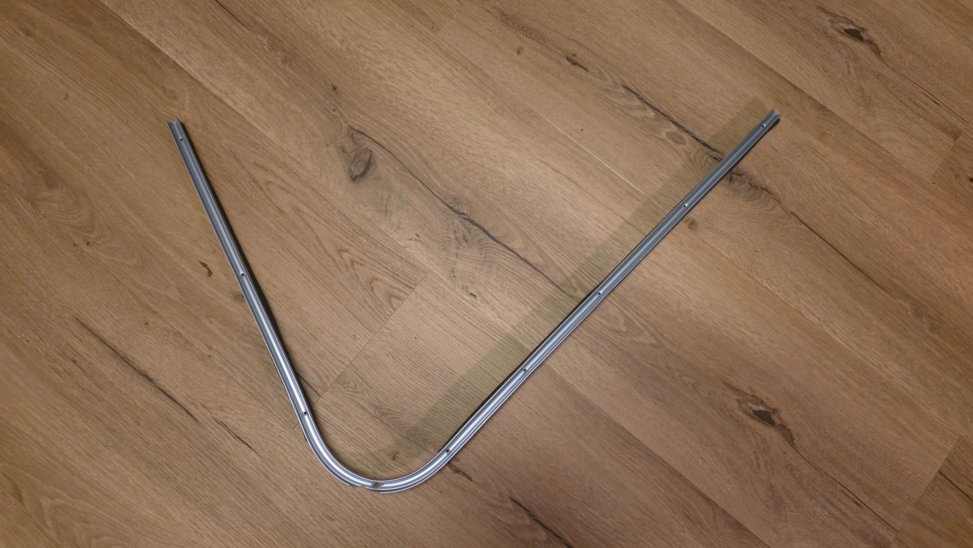

Hallo ins Forum,
bei meinem MF-Modell klemmte zum wiederholten Mal die Badezimmertür. Die ursächlich dafür verantwortliche obere Führungsschiene wurde bei mir in 2022 auf Garantie bereits um 5mm nach oben "unterfüttert". Leider nur ungenügend im Kurvenbereich weil das Lösen der Eckschraube doch ein wenig herausfordernd ist. Nachdem nun wieder die Tür klemmte habe ich diese ausgebaut und beim Zusammenbau habe ich leider die Führungsschiene "geschreddert". Das Plastikzeugs ist so labil, Qualität geht anders..... Meine Überlegung ist, ob eine solche Schiene mit einem 3D-Drucker hergestellt werden kann. Idee ist, diese gleich in der Höhe so anzupassen, dass ein Unterfüttern nicht mehr erforderlich ist. Foto der Schiene habe ich angehängt. Da ich keinen 3D-Drucker habe Frage an die Fachleute, ob so etwas mit vertretbarem Aufwand geht. Ggf. gibt es ja noch weitere Leidesgenossen, denen eine solche Lösung helfen würde.
Gruß Martin
Hallo ins Forum,
Gruß Martin
