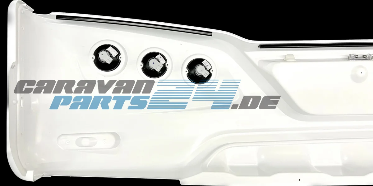

Das 20cm breite Kunststoffteil, auf dem dem Seitenleuchte montiert ist, ist angeschweißt, wenn ich das richtig in Erinnerung habe. Kann man theroretisch ersetzen, wenn der "Flügel" verfügbar ist. Evtl mal bei Caravanparts anfragen.
Hier das Bild von CaravanParts (von innen betrachtet), da kann man die Schweißpunkte erkennen:
Die im Bild eingekreisten Teile kannst Du kaufen.
Du hast doch bestimmt ein paar Bilder gemacht, bevor McGyver am Werk war. SO kann man dir nicht wirklich einen guten Tipp geben.
Die Stopfen gibt es einzeln, hab ich gerade bei mir ersetzt und mit NietMuttern im Alu neu befestigt.
Das kurze 7cm breite Aluprofil, die Befestigung dafür und die Kunststoffkante gibt es einzeln.

genau das lange, blau eingekreiste Teil ist angeschweißt (durchgesteckt und der Kunststoff mit einem warmen Lötkolben platt gemacht). Und da beginnt das Beschaffungsproblem und du musst zuerst klären, ob das überhaupt einzeln zu bekommen ist. Möglicherweise kann man das alte aber auch reparieren. Ohne Bild von Schaden aber schwer abzuschätzen.
