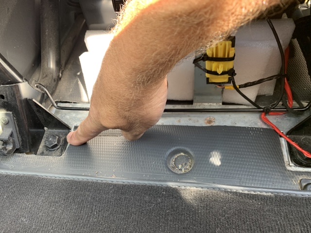

Schön gemachtes Video👍! Mir fehlt nur noch eine kleine Kleinigkeit: An einer Sitzseite ist mit der selbstsichernden 13er Mutter auch ein Massekabel (sieht man kurz im Video beim Abnehmen des Sitzes) befestigt. Dies unbedingt von der Schraube abziehen und nach oben Richtung Sitzfläche führen, um es beim Abnehmen des Sitzes nicht abzureißen.
Gutes Werkzeug ist natürlich Voraussetzung. Murks ist es aber, wenn der [PEPPER] wie bei mir mit bereits rundgedrehten Schraubenköpfen ausgeliefert wird - wahrscheinlich wegen der im Kaufvertrag georderten und seitens des Werkes eingebauten 2. Aufbaubatterie. Zum Lösen dieser verkorksten Schraubenköpfen braucht man dann anderes, ebenfalls gutes Werkzeug 😊.

Das Massekabel ist mit einer Ringöse auf den Stehbolzen der Drehkonsole gelegt. Beim Hochheben des Sitzes geht dieser Ring einfach mit hoch oder fällt allenfalls runter, aber Abreißen an da nichts.
Hab ich zumindest in ich weiß nicht wie vielen Fällen nie geschafft 🙂

Das geht auch. Ist eine 18er Nuss.
Nur für einen Wechsel einer Batterie geht das nicht, weil Kabel im Weg sind und die Batteriebefestigung nicht zugänglich wäre.
