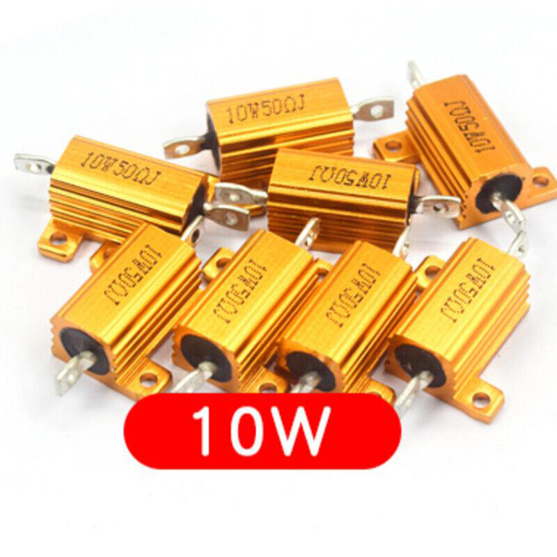

U.U. kann man durch einen parallel geschalteten Widerstand die Stromaufnahme so erhöhen, dass die BSI erst dann wieder meldet, wenn das Leuchtmittel wirklich defekt ist.
