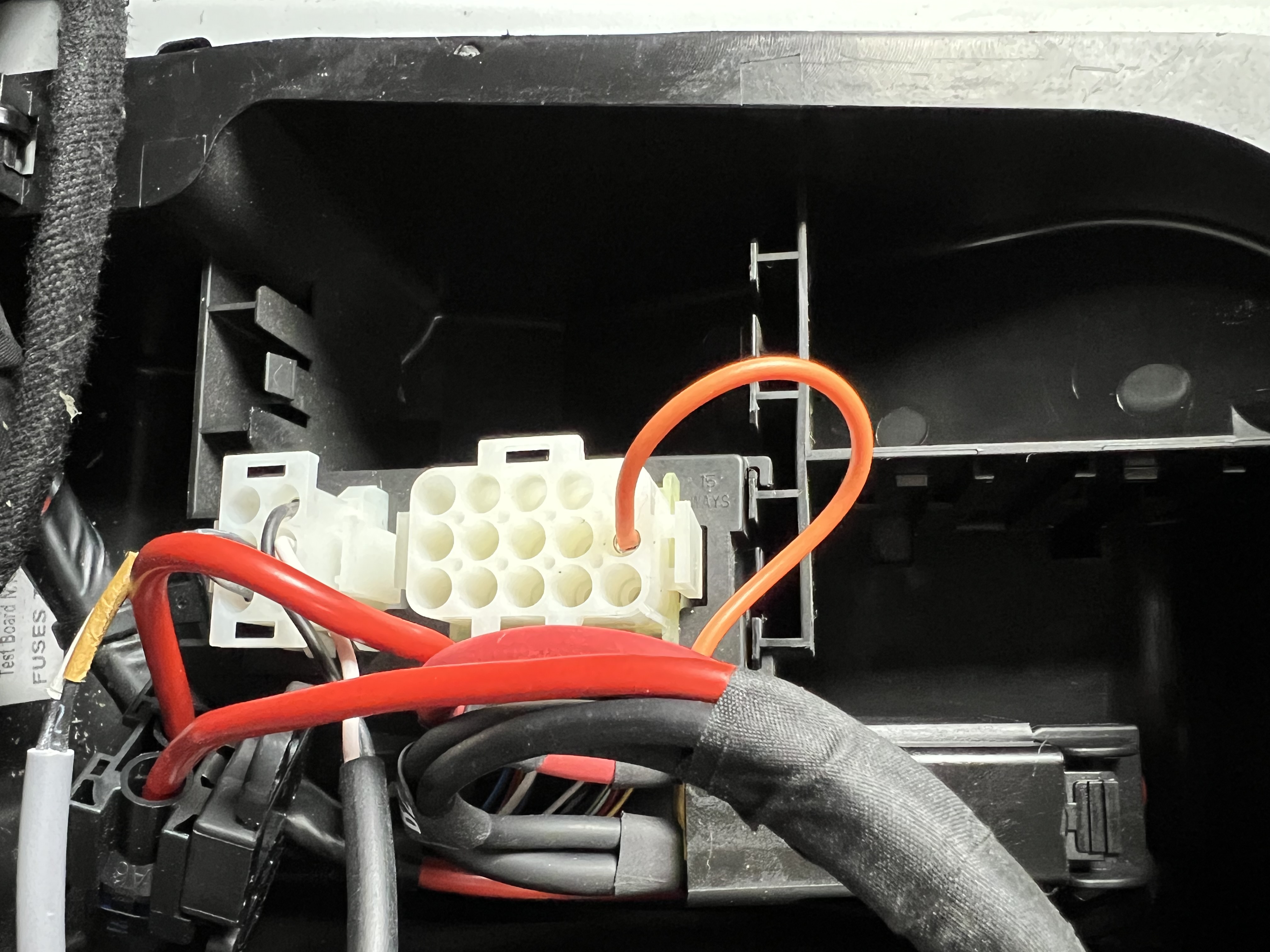

Ich frage mich was sind das für Kabel die hinten an dem 15 poligen Stecker in der B-Säule münden oder abgehen.

Die gehen da nicht ab, sondern kommen da an. Du siehst auf die Rückseite dieses Anschlusses:
Das ist die im oben verlinkten Handbuch auf Seite 86 beschriebene Schnittstelle des Basisfahrzeugs, die Integrierer wie Knaus/Weinsberg zur Anbindung des Aufbaus nutzen sollten (hat man hier aber nicht gemacht bis auf das orange Kabel an Pin 2, welches D+ ist und von dort zum EBL weitergeleitet wird).
Allgemein auch als FIAT-Schnittstelle C036 benannt.

Moin zusammen, ich wollte heute mal den Sachverhalt in der Werkstatt erläutern, schade, ging nicht. Die Werkstatt ist insolvent… Jetzt muss ich erst mal schauen wo es in der Nähe eine Weinsberg/Knaus Werkstatt gibt.
Mit dem abgezogenen Kabel funktioniert der Blinker einwandfrei.
Ich bleib am Ball um die Ursache zu finden.
