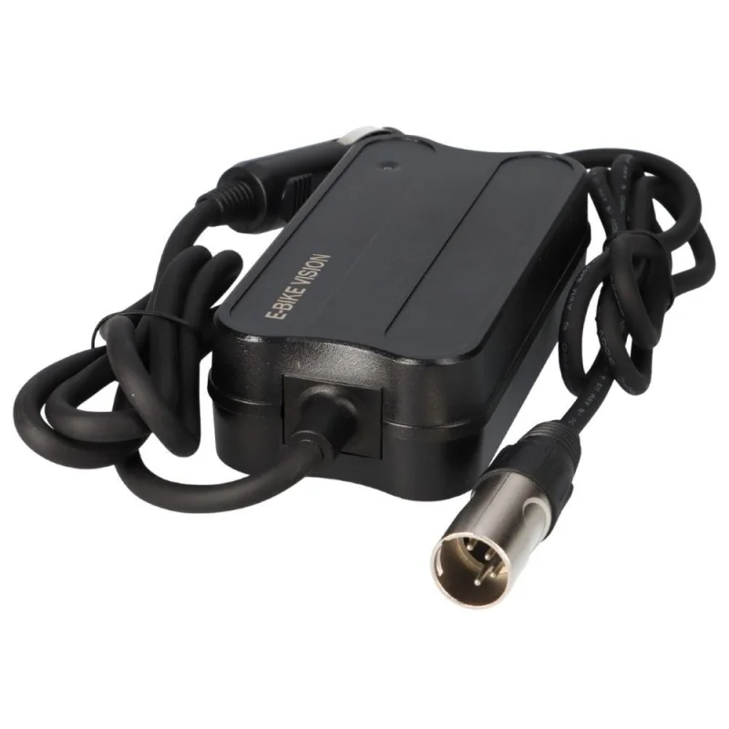

Statt 12V erst auf 230V und dann wieder auf 40V zu transformieren, scheint mir direktes Laden mit 12V-Ladegerät sinnvoller zu sein. Die Verluste an einem WR liegen doch bestimmt bei ~15%. Ich hab das hier gefunden. Dazu gibt es verschiedene Adapter für Bosch, Yamaha usw.

Gibt es belastbare Erfahrungen oder sogar reale Messwerte?

Bei der Beschreibung sthet Zitat: Dieses KFZ-Ladegerät wurde exklusiv für die Nachbauakkus von E-Bike Vision entwickelt. Es ist nicht mit den originalen Bosch-Akkus kompatibel – auch nicht mit einem Adapter.
Das klingt jetzt erstmal ernüchternd. Keine Ahnung, ob das nur eine "Schutzbehauptung" ist 🙂 um keinen Ärger mit Bosch zu kriegen...

Mir fällt auf, dass die Angaben etwas unsinnig sind. Sie schreiben 2AH. Das müsste natürlich 2 A heissen.
Mir wäre nicht wohl das zu benutzen. Soweit ich weiss, sind die Original Ladegeräte von Bosch ziemlich aufwändig konstruiert und sorgen dafür, dass die Akkus schonend geladen werden

es gab mal ein gutes Teil, aber das wird nicht mehr hergestellt. Und bei diesen Teilen die du gepostet hast, wäre ich einfach vorsichtig. Ich nehme dann lieber den Umwandlung Verlust in Kauf
