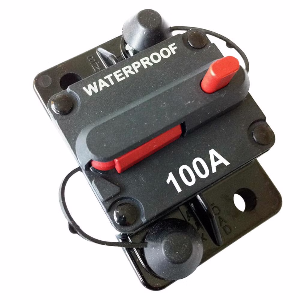

Gruß Helge - PEPPER MG600 130PS BJ.03/2017 Peugeot, LiYFePO4(160Ah), Solar200W, AHK, Ersatzrad, hyd.Hubstützen, Fahrradträger, Luftfederg.hi, Auflastg. 3,85To Zitat von Matthias am 2. Mai 2025, 17:06 Uhr Genau für diesen Zweck hat Thomas Alva Edison die Sicherung erfunden!
- der WR zieht ja nicht durchgehend Strom, sondern nur dann wenn hinten auch Energie entnommen wird (plus Verluste).
- wenn hinten 800W gezogen werden, gehen vorne auch nur (800W+15% Verlust rein.) also 920W rein. Bei 12V sind das knapp 80A. Also baut man in die Zuleitung also eine 100A Sicherung mit ein. Die sind für Dauerlast bis 80 A ausgelegt.
links als Automat oder als Midi-Schmelzsicherung.
Man kann natürlich auch zusätzlich auf der 230V-Seite auf 5A beschränken.
Jedenfalls werden so weder Batterie noch der WR überlastet. Es wäre mit dem Hersteller des WR zu klären ob es zusätzlich einen Weg gibt, den WR auf eine kleinere Leistung zu limitieren.
