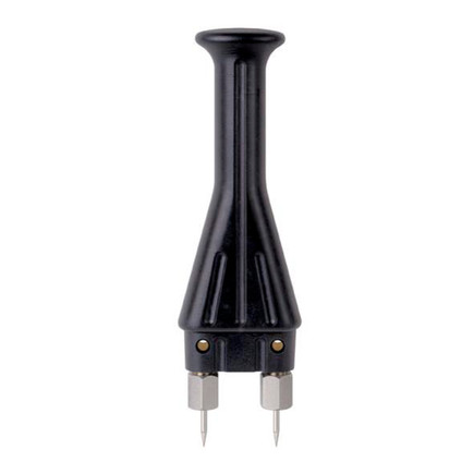

Hallo Michael,
das mit den 15 mm steht so in der Beschreibung bei der Fa. Gann.
Die Messung mit einem Kugelkopf ist im Prinzip nicht fachgerecht, sondern sollte mit solchen Elektroden erfolgen:
Der Kugelkopf findet am Bau Verwendung (z. B. Putz, Estrich).
P.S. Du kannst natürlich auch mit einem Kugelkopf messen. Ob feucht oder nicht feucht kann der auch unterscheiden. Allerdings gibt der bei den Materialien vom Womo keine genauen Werte wieder.
