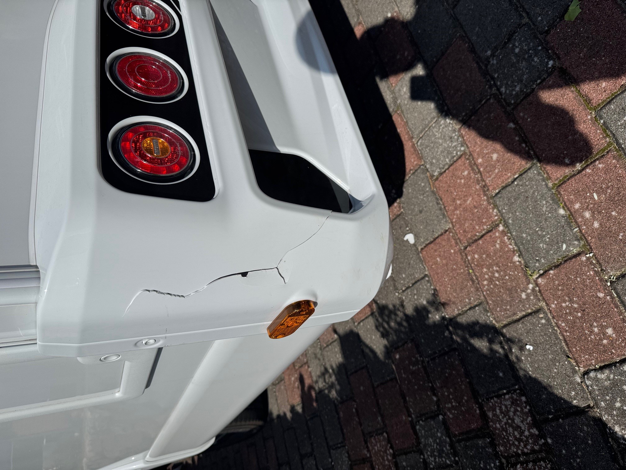

Hallo Richy, schön für dich, versteh mich bitte nicht falsch, aber ich wollte für die Reparatur der Stoßstange nicht extra nach Marokko fahren.
Grüße Thomas
😄Schade, ich hätte da was dafür bekommen🙈
Aber im Ernst: Ich wollte damit nur sagen, dass es mit Glasfaser gut zu reparieren ist. Und DAS ist doch wichtig😉
Gruß Richy🙋♂️

Bei Glasfaser spricht man ja nur von der Gewebeeinlage. Aus meiner Sicht ist doch aber der verwendete Klebstoff das ausschlaggebende Element. Der eine löst das Material an und macht mehr Schaden wie Nutzen. Der andere klebt nicht usw. Ich werde es einfach versuchen. Kaputt ist Kaputt. Im allerschlimsten Fall muss dann eben doch komplett gewechselt werden.

GFK Teile bestehen aus Glasfasermatten + Epoxy-2-Komponentenkleber. Man kann solche Glasfasermatten mit Epoxykleber tränken/einstreichen und dann über/unter den Schaden anmodellieren, trocknen lassen, dann auch schleifen und überstreichen usw.. Muss man sich mal informieren, wie man mit dem Zeug umgeht. Geht aber eben nur auf ebenfalls GFK, nicht auf ABS/LFI... Habe das im Flugzeugmodellbau viel verwendet... LG, Frank

Hallo allerseits, ich hatte ebenfalls schon einige Risse in der Heckschürze. Kontakt mit einem Felsen.
Habe die Schürze komplett abgebaut. Die beiden äußeren Stopfen habe ich mir beim Händler besorgt. Die Risse habe ich zunächst mit Sekundenkleber nur fixiert und dann von hinten alles mit Gfk verstärkt. War nicht unbedingt die ganz große Sache. Fotos habe ich bei Bedarf auch.
