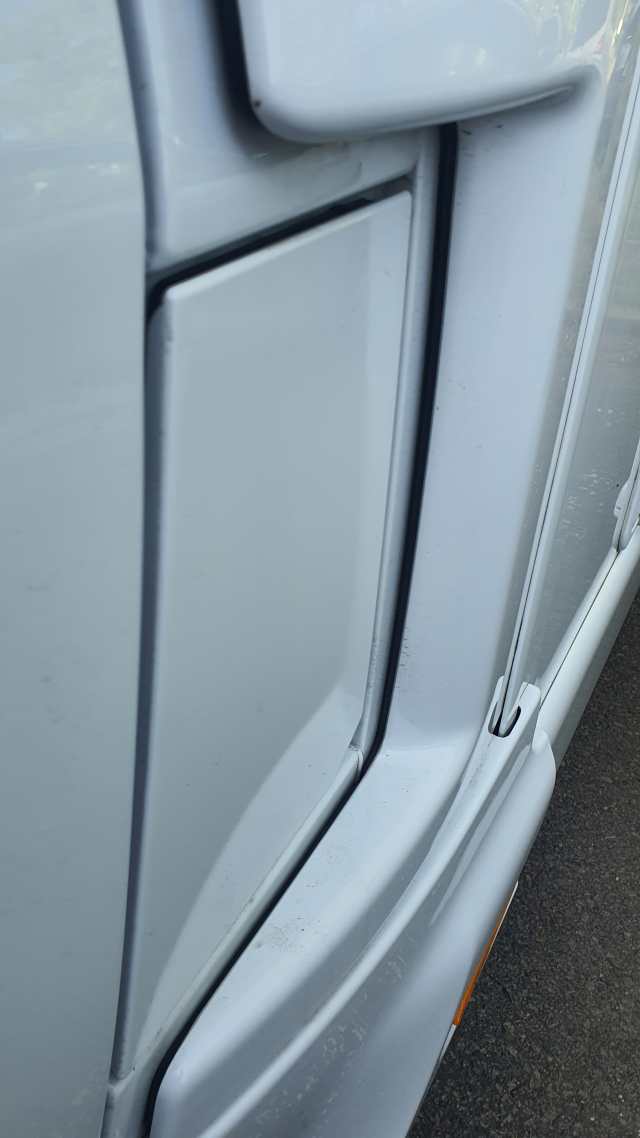

alexhem am 13. Januar 2024, 10:14 Uhr
wenn ich nicht etwas übersehen habe, sieht das für mich nach "Stand der Serie" aus:

Hallo zusammen, also bei mir ist das auch so schief.... Meine wenn wir schief stehen, verändert sich der Spalt sogar..

alexhem am 13. Januar 2024, 12:29 Uhr
Ja, Willi hat recht! Hab rade noch mal nach Fotos davon gesucht. Hier ein vergrößerter Ausschnitt wo wir nur vorne links auf einem Auffahrkeil stehe. Da ist es fast grade. Heißt also, dass die Verkleidungen bei Verwindung "arbeiten".

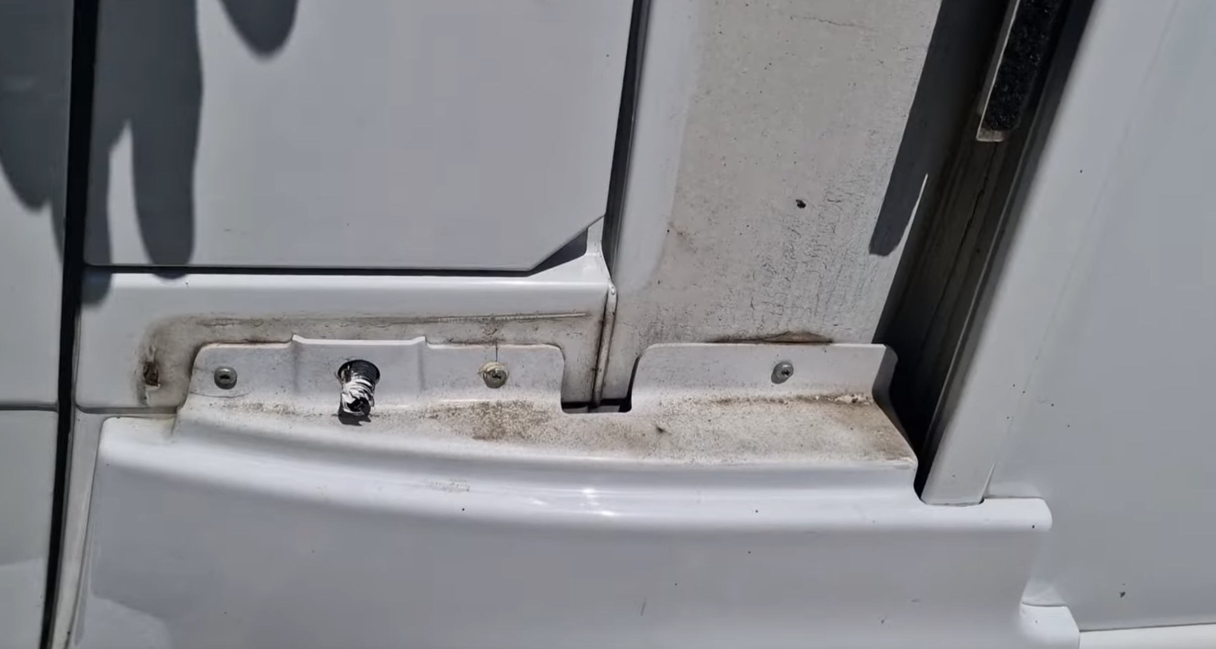

Matthias am 13. Januar 2024, 12:33 Uhr
Der untere Teil ist mit Popnieten befestigt. Da drin steckt auch der Zapfen für den oberen Teil:
Der obere Teil steht unten (rote Linie) etwas vom Fahrerhaus ab, ob wohl er sauber anliegen sollte wie hier:
Ich vermute daher dass die Popnieten bei der Montage des unteren Teils nach unten verrutscht sind.
Das hat dann zur Folge, dass die untere Verkleidung unter Spannung steht, mit den bekannten Folgen, falls jemand die Stufe nutzt.
Kann aber sein, dass die Ursache tatsächlich in einer schief montierten Stufe zu suchen ist (dazu gibt es hier ein paar Threads), und sich die Verkleidung deshalb gar nicht mehr gerade montieren ließ.

Ich habe noch etwas im Fotoarchiv gestöbert. Eines der ersten Fotos unseres Peppers am Tag der Übernahme in der Einstellhalle. Wie man sieht ist der Spalt auch beim 2019er Serienstandart. Fugen Ferdl hätte der Spalt garantiert die Zornesröte in Gesicht getrieben...
https://www.diepresse.com/5680026/sie-nannten-ihn-fugen-ferdl
Über die Jahre des Gebauchs kommen so oder so einige Blessuren dazu. Also mach Dir keinen Kopf, auch ohne perfekte Spaltmasse lässt sich mit dem Pepper wunderbar campen.

RichyG am 13. Januar 2024, 20:11 Uhr
Ruba am 13. Januar 2024, 20:04 Uhr
Gruss Urban
Yepp, genau so ist das👍👍👍😉
Nutzen geht vor Spaltmaß. Bevor da dran rumgebastelt wird um Dich zufrieden zu stellen, würde ICH das einfach so lassen. Niemand außer Dir wird es je merken☝️

pepperstar am 13. Januar 2024, 21:22 Uhr
Auf Mercedes bei mir ist das Teil gerade montiert!
