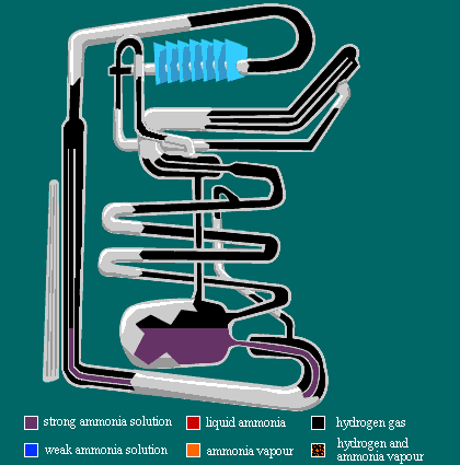

Das nun gasförmige Ammoniak kondensiert wegen des hohen Drucks durch Abkühlung in dem Rippenrohrkühler ganz oben. Dieser Prozess ist stark abhängig von der Umbegungstemperatur. Das verflüssigte Ammoniak tritt in den Kühlraum hinter den Aluwärmetauschern ein und wird dort in einem speziellen Ventil zerstäubt. Es verdampft und entzieht dabei dem Kühlraum Wärme. Das nun wieder gasförmige Ammoniak strömt unten aus und wird dort in die eckige Absorberspirale geleitet, wo sie der ammoniakarmen wässrigen Lösung entgegenströmt und dort absorbiert wird. Die wieder ammoniakreiche Lösung landet im Vorratsbehälter und wird über den Mammutpumpeneffekt zum Kocher gefördert. Der Prozess beginnt von vorne.
