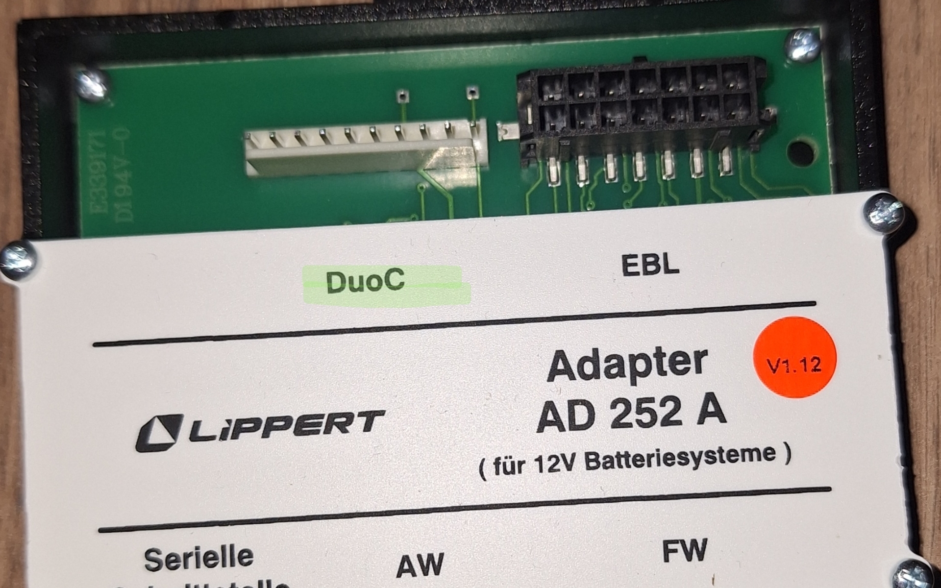

In unserem von Weinsberg in 11/2023 hergestellten CaraCore ist das Truma Inet X Panel aber keine Inet Box verbaut. In der Nähe des Panels hinter der Verkleidung ist ein Lippert AD252A installiert. Mein Smartphone ist über Bluetooth gekoppelt und die Truma iNet X App V3.5.1 installiert. Das Panel hatte ich kürzlich auf  V3.5.38 upgedatet. Die Bedienung funktioniert für mich bisher völlig zufriedenstellend und daher würde ich keine Verbindung per E-Sim benötigen. Das Auto ist Zuhause so dicht am Haus abgestellt, dass die Verbindung problemlos aus dem Wohnzimmer möglich ist. Während unserer Reisen hatte ich bis jetzt noch nicht den Bedarf aus der Entfernung etwas zu steuern oder auszulesen.
