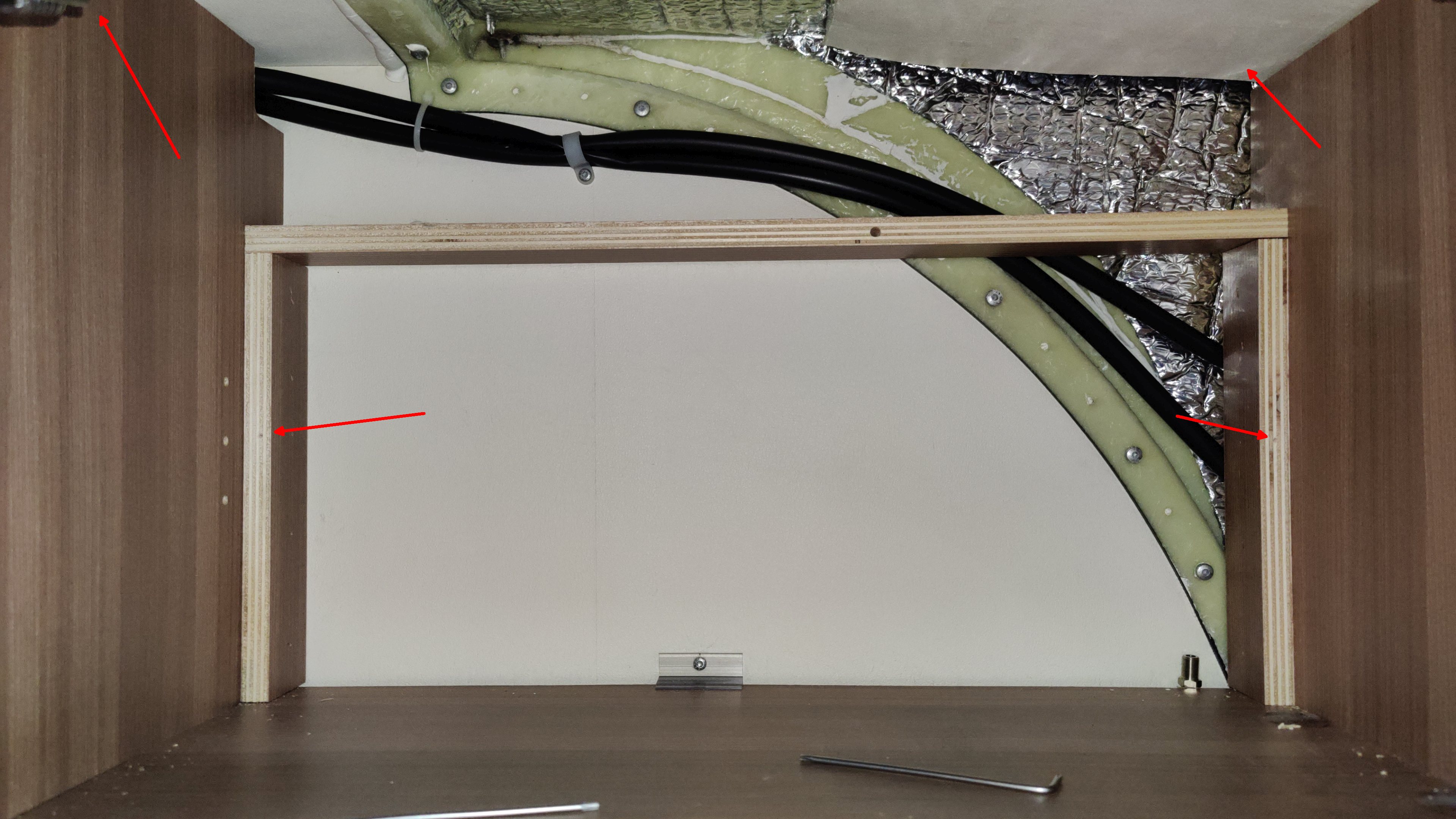

wenn es auf Rahmen und Tisch tropft, kommt das Wasser wohl hinter dem Schrank durch. Die Ursache könnte der Übergang von der Hutze zum Dach oder die Dachdurchführungen sein.
Grundsätzlich ist das aber ein Fall für die Dichtigkeitsgarantie, wie Micha schon (etwas schneller) schreibt. Sprich also erst mit dem Händler!
Um "weiteren Schaden abzuwenden": entferne im Schrank die Rückwand und die Deckenverkleidung. Die Schrauben sind meist überklebt und die Bretter häufig sehr stramm verbaut, gerade das hintere ist bei mir etwas hakelig, lässt sich aber auch nicht ausbauen, wenn das obere noch drin ist.
Jetzt solltest Du Decke und Übergang von innen sehen, ebenso die Dachdurchführungen. Suche nach rostigen oder korrodierten Schrauben.

bei uns war die Durchführung der Leitungen von der SAT-Anlage undicht, das Regenwasser lief/tropfte in den linken Teil des Oberschranks ....

Einmal am Übergang zum Fahrerhaus. Hier waren die Schrauben oben auf dem Dach nicht richtig abgedichtet und zudem ein Schraubenloch völlig offen. Diese Thema konnte ich selbst relativ einfach lösen: Dichtlippe abmachen, Dichtmittel drauf, Dichtlippe wieder hin, fertig.
Schweieriger war das zweite Problem: Die schwarzen Streifen vom Fenster runter hatten allerdings mit dem Problem am Dachübergang zum Fahrerhaus nichts zu tun. Hier war eine ungenügende Abdichtung beim Einbau des Fensters die Ursache. Der Holzrahmen um das Fenster war durch die lange schon anstehende Undichtigkeit am Fenster regelrecht verrottet.
Auch ich hatte die Dichtheitsprüfungen lückenlos dokumentiert, der Gewährleistungsfall wurde akzeptiert und auch bei mir die komplette Seitenwand gewechselt. Das wurde allerdings in der Werkstatt durchgeführt und hat insgesamt in der Werkstatt 2 Wochen gedauert. Bis Knaus die Ersatz-Seitenwand geschickt hatte, war aber fast ein halbes Jahr vorbei, in dem ich den Pepper aber ja weiter nutzen konnte.
Die Werkstatt hat saubere Arbeit geleistet! Alles ist jetzt dicht. Gleichzeitig wurde der starre Schlauch am Waschbecken im Bad getauscht.
