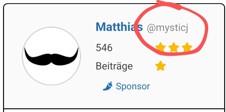

Unter >> Matthias << gibt es weitere Adressen, ich kann Dich daher unter PN nicht verbindlich erreichen.
Hi,
schau mal im Kopf eines Beitrages, da steht nicht nur der Name sondern auch der Username:
schade, dass ein klick da drauf nicht direkt ins PN-Menü führt.

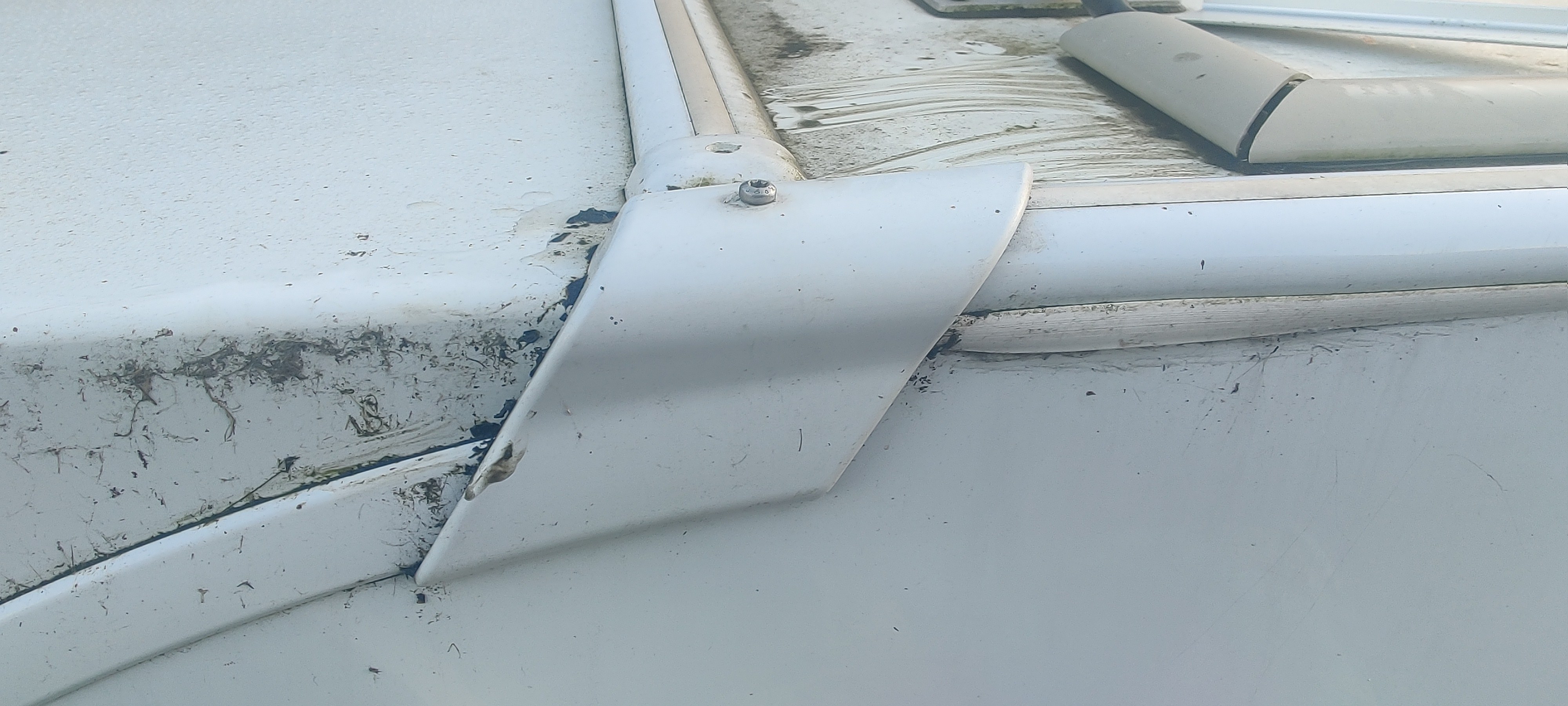

So ich war jetzt in Soltau. Dort konnte man mir zumindest ein Problem am Übergang zur Hutze bestätigen.
In HH hab ich dann gleich angefragt wie wir weiter machen. "Wir können das gar nicht, das müssen wir ans Werk abgeben".
In Reinfeld türmen sich die Fahrzeuge und es gibt nur einen der es darf.
Montag mal rumfragen wer denn überhaupt Kapaiztäten hat.

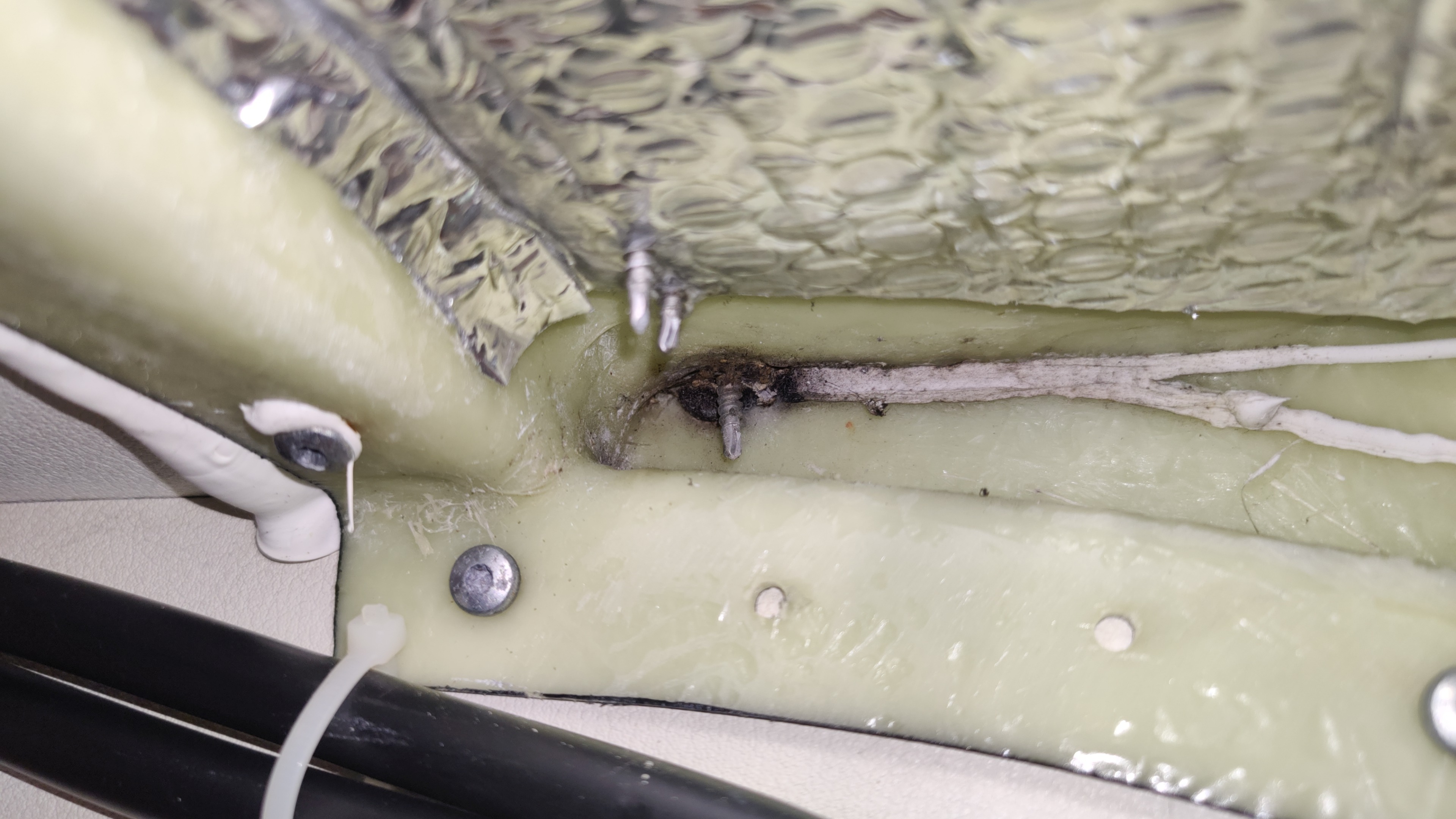

Irgendwer wollte mal wissen, wie man hinter den Schrank "sieht":
1) Einlegeboden und Bodenträger entfernen
2) Die Deckenplatte ist vorne links und hinten rechts mit einer sehr kleinen T10-Schraube am Fahrzeug befestigt
3) die hintere Platte ist links und rechts mittig ebenfalls mit zwei T10-Schrauben befestigt
4) obere Platte herausnehmen,
oben hinter die senkrechte Platte fassen und etwas nach vorn kippen,
dann die Platte etwas nach oben schieben,
durch leichtes verkannten der Platte löst sich sich jetzt zwischen den Wänden.

Bei mir geht es um den Bereich, in dem Hutze, linke Seitenwand und Dach verbunden sind.
Außen kann man gut die Schraube erkennen, die innen den schwarzen Rand hat. Die Dichtung außen sitzt auch irgendwie nicht richtig und das Dach zeigt eine leichte Wölbung.
Historie: Bei der letzten Prüfung im Mai war der Bereich um das Fenster auffällig und das Fenster wurde neu eingedichtet. Überzeugt, dass das die Ursache war, war und bin ich nicht, deshalb hatte ich mir einen eigenen Feuchtigkeitsmesser (kapazitiv, mit Kugel) zugelegt. Damit kann man sinnvoller Weise nur vergleichende Messungen machen, aber es gibt ja genügend trockene Stellen im Pepper.
Genau diese Vergleiche zeigen aber weiterhin rechts oberhalb des Fensters erhöhte Werte, nach dem Ausbau der Schrankrückwand (s.o) finde ich das aber alles nicht so eindeutig, evtl ist aber auch irgendwo Metall im Messbereich.
Zusätzlich hatte ich mich unter den Pepper gelegt und mir mal die beiden senkrechten Bretter angesehen, die hinter dem Fender verbaut sind. Beide zeigen eingedrungene Feuchtigkeit.
Nach innen sind diese aus Holz von vorne (außen) scheinen sie mit Blech kaschiert zu sein. Das Messen mit der Sonde ist daher ungenau denn in 5cm Umkreis soll sich kein Metall befinden. Auch hier geht also nur vergleichen.

Hallo Matthias,
ich hatte das gleiche Problem an derselben Stelle. Ich hatte daraufhin die Abdeckung oben an der Leiste für den Übergang Dach zu Aufbau gelöst und gesehen, wie liederlich das verarbeitet war. Man hatte ein Schraubenloch komplett offen gelassen und nicht abgedichtet. Ich vermute, da hatte eine Schraube nicht gegriffen und deshalb hatte man daneben eine neue gesetzt ohne auf die Abdichtung zu achten. Ich hatte die ganze Leise neu abgedichtet.
Als man später das Problem an der Dinette erkannte und die komplette Seitenwand ersetzte, hat der Händler die Leiste nochmal professionell geöffnet und abgedichtet. Jetzt ist er dicht...
