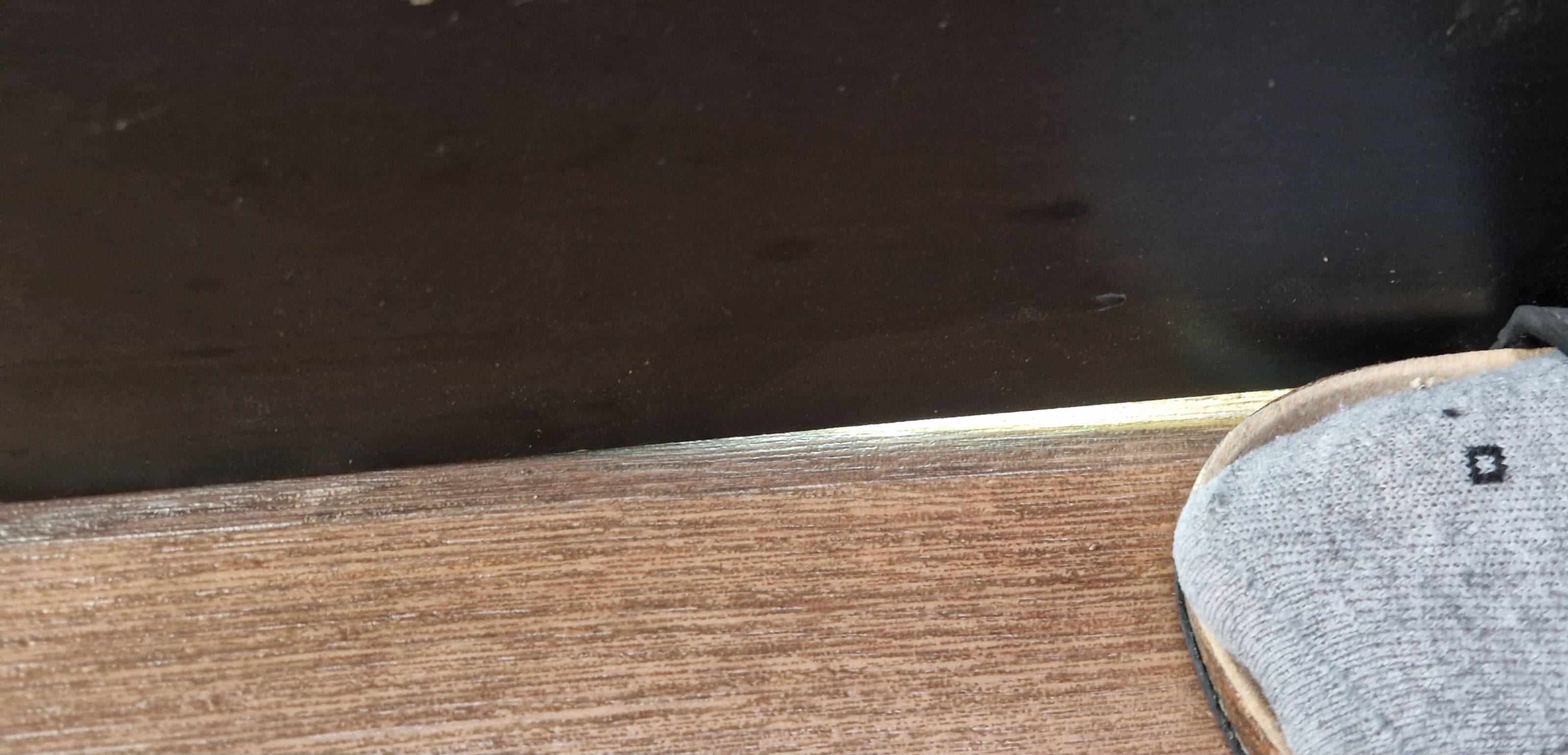

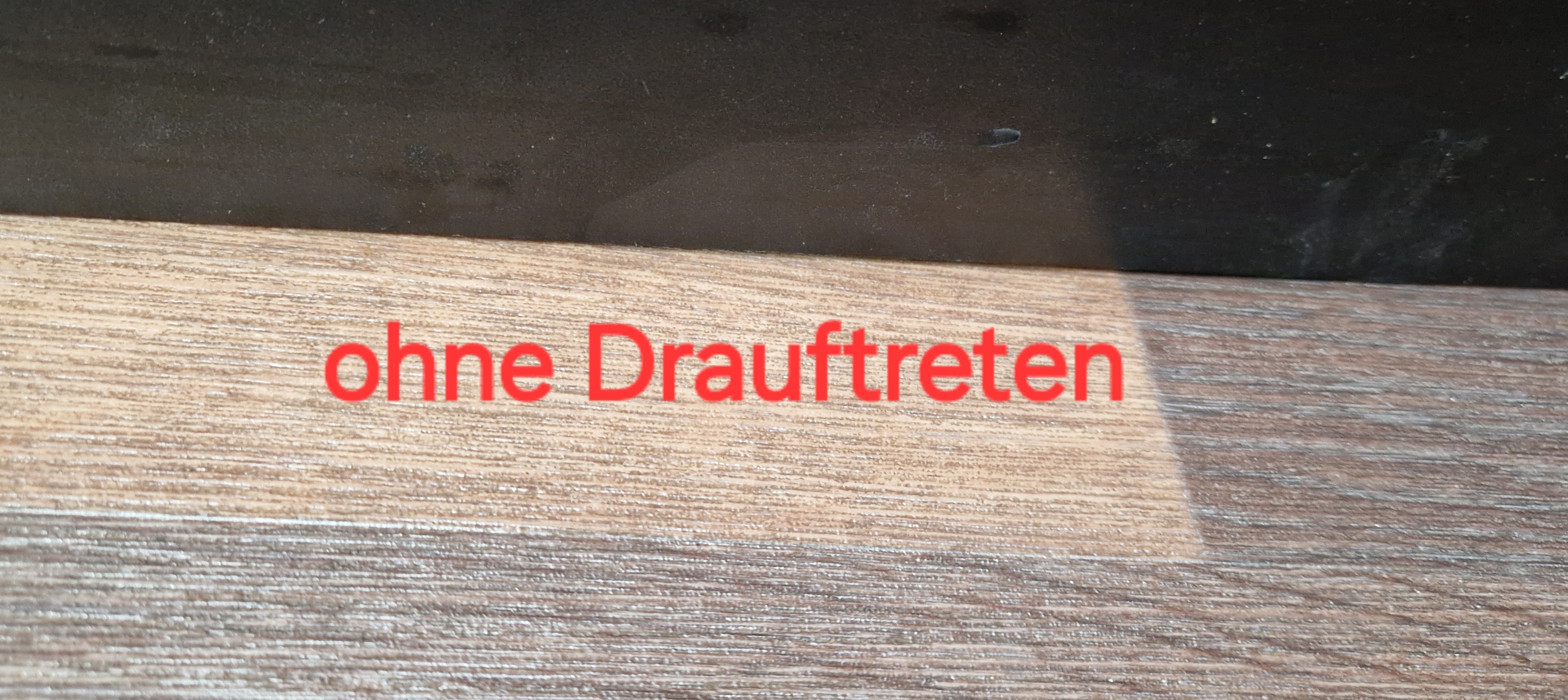

Hallo Pepper-Gemeinde Bei meinem 2021er FIAT MEG gibt der Boden an folgender Stelle beim betreten (ca. 75 Kg) spürbar nach (s. Bild mit Toi-Papier markiert). Das ist uns in der ersten Zeit gar nicht aufgefallen und es scheint stärker zu werden. Vielen Dank für Eure Antworten Klaus Hallo Pepper-Gemeinde Bei meinem 2021er FIAT MEG gibt der Boden an folgender Stelle beim betreten (ca. 75 Kg) spürbar nach (s. Bild mit Toi-Papier markiert). Das ist uns in der ersten Zeit gar nicht aufgefallen und es scheint stärker zu werden. Vielen Dank für Eure Antworten Klaus Hallo Klaus, ist bei uns auch so . Leider kommt man von unten nicht drann wegen Grauwasser Tank. Die weiche Stelle vor den Betten habe ich so hinbekommen: https://www.my-pepper.de/forum/topic/aufbau-fussboden/?part=2 Grüße Max Hallo Klaus, ist bei uns auch so . Leider kommt man von unten nicht drann wegen Grauwasser Tank. Die weiche Stelle vor den Betten habe ich so hinbekommen: https://www.my-pepper.de/forum/topic/aufbau-fussboden/?part=2 Grüße Max Hast du den Grauwasser Tank dafür abgebaut,oder wie kommst du an die Träger 🤔 Grüße Max Hast du den Grauwasser Tank dafür abgebaut,oder wie kommst du an die Träger 🤔 Grüße Max Hast du den Grauwasser Tank dafür abgebaut,oder wie kommst du an die Träger Grüße Max Hast du den Grauwasser Tank dafür abgebaut,oder wie kommst du an die Träger Grüße Max Vielen Dank für eure Antworten und Tipps. Werde mich demnächst dann auch mal an die Verstärkungen machen. Servus Klaus Vielen Dank für eure Antworten und Tipps. Werde mich demnächst dann auch mal an die Verstärkungen machen. Servus Klaus Hallo, ich habe zu unserem Fall nichts Genaues gefunden, deshalb greife ich das Thema auf: zuerst mal: dieses Forum ist echt toll, wir haben uns schon einige tolle Tipps holen können. Jetzt zu unsrem Anliegen: Wir haben im Sommer einen Peppi MEG 600, Bj. 08/2020, gekauft, allerdings bei einem Hobby Händler Leider haben wir erst später festgestellt, dass der Boden zwischen Küchenzeile und Bad beim Darüberlaufen nachgibt. Fragt bitte nicht, warum? Wir haben beim Kauf einfach keine Acht darauf gehabt. Anfrage über Weinsberghändler bei KnausTabbert: Garantie ist rum: 2022. Ein Wasserschaden ist es nicht, auch von unten sieht man nichts. Wir gehen davon aus, dass die Isolierung zwischen den Aufbauplatten nachgibt. Eine Verstärkung von unten durch Flacheisen würde in dem Fall auch nichts bringen? Jetzt wissen wir nicht, was wir tun sollen. Der Verkäufer hat 1 Jahr Gewährleistung gegeben, wir werden da nächste Woche mal hinfahren. Hat jemand schon was ähnliches gehabt? Wenn ja, wie wurde das behoben. Wir sind über alle Tipps dankbar. Steht der Verkäufer aufgrund der Gewährleistung in der Pflicht, das zu reparieren? Hochgeladene Dateien: Hallo, ich habe zu unserem Fall nichts Genaues gefunden, deshalb greife ich das Thema auf: zuerst mal: dieses Forum ist echt toll, wir haben uns schon einige tolle Tipps holen können. Jetzt zu unsrem Anliegen: Wir haben im Sommer einen Peppi MEG 600, Bj. 08/2020, gekauft, allerdings bei einem Hobby Händler Leider haben wir erst später festgestellt, dass der Boden zwischen Küchenzeile und Bad beim Darüberlaufen nachgibt. Fragt bitte nicht, warum? Wir haben beim Kauf einfach keine Acht darauf gehabt. Anfrage über Weinsberghändler bei KnausTabbert: Garantie ist rum: 2022. Ein Wasserschaden ist es nicht, auch von unten sieht man nichts. Wir gehen davon aus, dass die Isolierung zwischen den Aufbauplatten nachgibt. Eine Verstärkung von unten durch Flacheisen würde in dem Fall auch nichts bringen? Jetzt wissen wir nicht, was wir tun sollen. Der Verkäufer hat 1 Jahr Gewährleistung gegeben, wir werden da nächste Woche mal hinfahren. Hat jemand schon was ähnliches gehabt? Wenn ja, wie wurde das behoben. Wir sind über alle Tipps dankbar. Steht der Verkäufer aufgrund der Gewährleistung in der Pflicht, das zu reparieren? Hochgeladene Dateien: Hallo Torsten, nein leider nicht . Habe mich mal drunter gelegt und wollte es so wie Leo machen , hinten hat es ja funktioniert aber an dieser Stelle ist es sehr eng. Wenn wir im März wieder fahren dürfen,fahre ich ma bei uns auf Arbeit auf die Grube und werde dann berichten.Im Prinzip stört es mich eher wenig ,da auch nix knarrt. Anders an der Stelle wo die Bandwand ist und die Sitztruhe am Boden geschraubt ist . Da drunter ist der Abwasser Tank und es knarrt von der Sitztruhe ganz ordentlich.Hab auch schon eine Idee nur noch keine Zeit da Hand anzulegen. Der Winter fängt ja erst an, daher kann es auch noch etwas dauern.Werde berichten. Grüße Max Hallo Torsten, nein leider nicht . Habe mich mal drunter gelegt und wollte es so wie Leo machen , hinten hat es ja funktioniert aber an dieser Stelle ist es sehr eng. Wenn wir im März wieder fahren dürfen,fahre ich ma bei uns auf Arbeit auf die Grube und werde dann berichten.Im Prinzip stört es mich eher wenig ,da auch nix knarrt. Anders an der Stelle wo die Bandwand ist und die Sitztruhe am Boden geschraubt ist . Da drunter ist der Abwasser Tank und es knarrt von der Sitztruhe ganz ordentlich.Hab auch schon eine Idee nur noch keine Zeit da Hand anzulegen. Der Winter fängt ja erst an, daher kann es auch noch etwas dauern.Werde berichten. Grüße Max Servus, Ich weis jetzt nicht, ob Du von unten genau an die betroffene Stelle rankommst. 6. Im Innenraum vorher eine entsprechend große Platte als Vorsichtsmaßnahme auflegen u gut beschweren, nicht das da eine Beule entsteht, wenn das schon sehr weich geworden ist. Der Brunnenschaum ist sehr stabil, nimmt auch kein Wasser auf. (?) Wie gesagt, so würde ich das machen. Max Servus, Ich weis jetzt nicht, ob Du von unten genau an die betroffene Stelle rankommst. 6. Im Innenraum vorher eine entsprechend große Platte als Vorsichtsmaßnahme auflegen u gut beschweren, nicht das da eine Beule entsteht, wenn das schon sehr weich geworden ist. Der Brunnenschaum ist sehr stabil, nimmt auch kein Wasser auf. (?) Wie gesagt, so würde ich das machen. MaxBoden gibt nach
Ist das einem von Euch auch schon aufgefallen, habt ihr etwas dagegen unternommen?
Ist das einem von Euch auch schon aufgefallen, habt ihr etwas dagegen unternommen?![]()

jedenfalls sinkt der Boden vor der Küchenzeile nicht mehr ab; In der Nähe des Kühlschranks gibt es immer noch etwas Bewegung,
aber nicht störend
