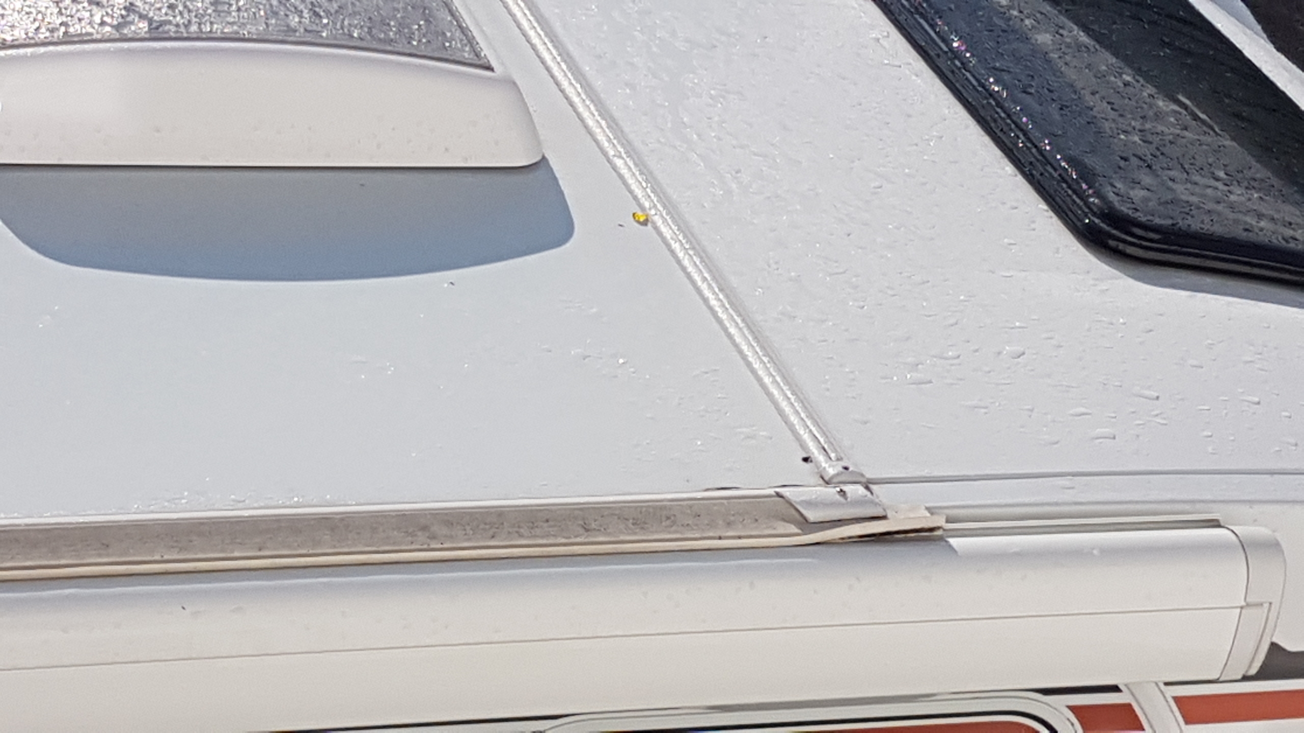

Hallo Raphael,
habe leider nur ein Bild gemacht. Ich mache heute Nachmittag nochmal eins von der Draufsicht. Die Gummilippe ist breit genug, das sollte auch bei dir den Abstand zur Kannte überbrücken.

falls die Breite der Dichtung nicht ausreichend sein sollte könntest du aber auch eine von Thule in 8 cm Breite bestellen.
Gibt es in jedem Campinghandel. ( habe ich bei mir auch genommen )

Google mal „Thule Sealing Rubber“ . Das Gummi gibt es in verschiedenen Breiten und auch Längen.
Ich hab 8cm breit genommen und im Bereich über der Aufbautür mit Doppelseitigem Outdoorband auch mit auf dem Dach befestigt. Hält alles super.

Heute habe ich mein Pepperle von der Garantie-Reparatur-Erledigung abgeholt. Die monierte kurze Dichtungslippe oben an der Markise wurde von Knaus als normal bewertet, darunter ist ja noch die kleine "Regenrinne", die das Wasser vor die Tür ableitet. Diese wurde somit bei mir nicht ausgetauscht... naja, sehe da auch kein großes Problem. Aber bei anderen war es wohl getauscht worden... Der Händler sagte, die Dichtlippe hätte wohl eine Standardlänge, die dann bei dieser Modellreihe (2020?) eben überall verbaut wurde.... Egal, da habe ich nicht rumdiskutiert. Alle anderen Garantieanträge wurden anstandslos und gut behoben, was ich sehr positiv fand.

Hallo Leute, habe meinen Pepper mal von oben gesehen aus dem Badezimmerfenster :-). Habe dabei gesehen, dass die Dichtung an der Oberkante der Markise nicht bis ganz vorne an den Anfang der Markise reicht. Ist das bei Euch auch so, oder ist denen bei mir die Dichtung ausgegangen und sie haben die dann kürzer verbaut
Kann jemand mal kurz bei sich draufschauen? Danke!!!
Wenn Ihr Euch das Bild aus meinem 1. Thread ganz oben nochmal anschaut, dann seht Ihr, dass die Dichtlippe vorne aussenseitig etwas hochrutscht aus der Nut an der Markise. Dies lässt sich problemlos wieder reindrücken, aber nach kurzer Zeit ist es wieder draussen (wohl, wenn ich die Markise ausfahre und dadurch ein Hebel entsteht, der die Markisenoberkante etwas runterzieht). Überlege jetzt, dies irgendwie zu kleben. Was empfehlt Ihr denn ggf. als Kleber dafür? Silikon? Was Besseres?

Nochmal... nobody any idea, womit ich optimalerweise die Dichtlippe oben an der Markise vorne festkleben kann, damit die nicht immer aus der Nut nach oben ruscht? Vielleicht hat einer ja ne Idee, was man da am ehesten verwenden sollte...

Hatte vor ca. 3 Wochen beim Wintercamping das Problem, dass Schmelzwasser vom Dach zwischen Markise und Aufbau direkt über die Tür gelaufen ist. In der Nacht hatte es dann stark gefroren und in der Früh ging dann die Tür fast nicht auf! Das Eis in der Türdichtung habe ich dann mit einem Föhn aufgetaut. Ist im Sommer bei Regen aber auch nicht lustig, wenn einem die Brühe direkt in die Tür läuft...
Habe das Problem jetzt beim Händler als Garantiefall moniert aber die Aussage bekommen, das sei beim Pepper konstruktionsbedingt normal!? Normal finde ich das jedenfalls nicht!! Habe jetzt trotzdem einen Werkstatttermin, mal sehn was da vor Ort raus kommt, bzw. was man dagegen tun kann.

Moin Klaus, ab spätestens Bj21 (evtl. auch schon 20) sollte eine "Regenrinne" im vorderen Bereich oberhalb der Tür verbaut sein. Bei meinem 2018er hat ich ein ähnliches Problem. Habe mir dann beim großen O eine zum Kleben besorgt; bis jetzt ist relativ Ruhe.
