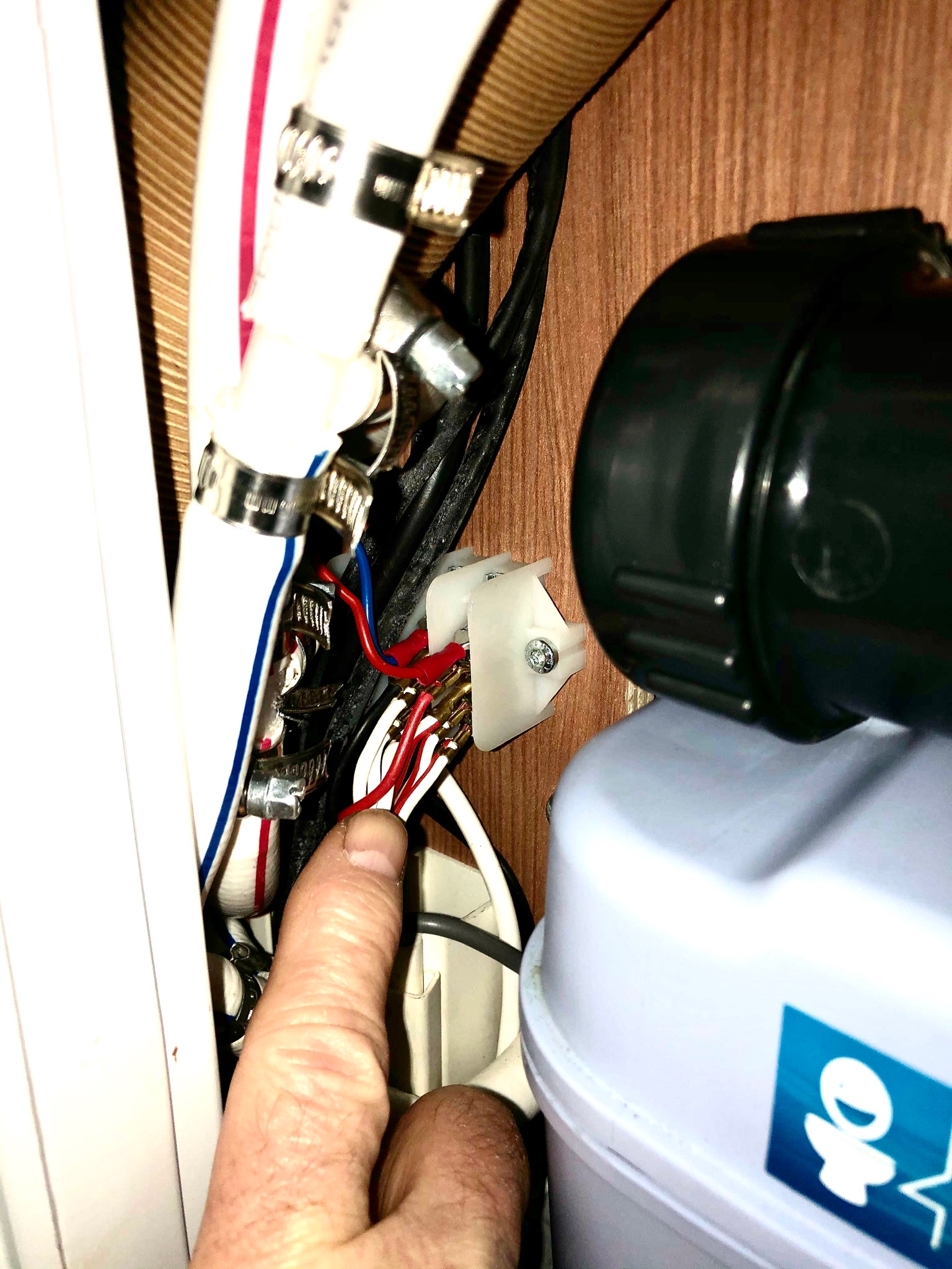

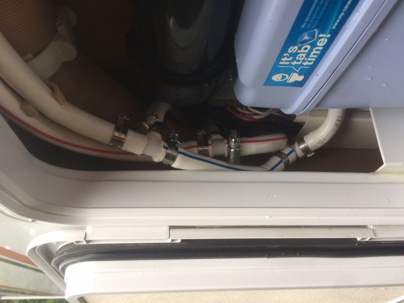

Immer in Bewegung bleiben-Pepper MEG-Modelljahr 2019-Peugeot Boxer III-2.0 Hubraum mit 163 PS-Ohne Start/Stop>Dometic Freshjet 2200>3er Fahrradträger>Anhängerkupplung>Produziert 12/2018>EZ04/2019>Erstbesitzer Zitat von Matthias am 24. Februar 2025, 16:34 Uhr Moin,
hinter der Klappe für die WC-Kassette werden links die einzelnen Kabel von den Wasserhähnen zusammengeführt. Dort mal trennen um den defekten zu finden.
Hier ein paar Bilder aus den Thread "Einbau einer Außendusche":
Noch ein Hinweis für die Fehlersuche:
Wenn ich das richtig gelesen habe, schließen die Mikro-Schalter gegen Masse. D.h. wenn eines der Kabel durchgescheuert ist und am Rahmen anliegt, gibt es "Dauerbetrieb". Die Pumpe bekommt +12V direkt vom EBL, Masse eben über den oben gezeigten Verteiler. Bei offenem Schalter zeigt der Verteilpunkt daher 12V allerdings sehr hochohmig, weil eben die Pumpe dazwischen hängt. Nach Durchsicht der Schaltpläne wird normal gegen +12V ein Relais im EBL angesteuert, dass dann für die Pumpe bis zu 10A durchschaltet. Das wäre für die Microschalter dann doch etwas viel.
