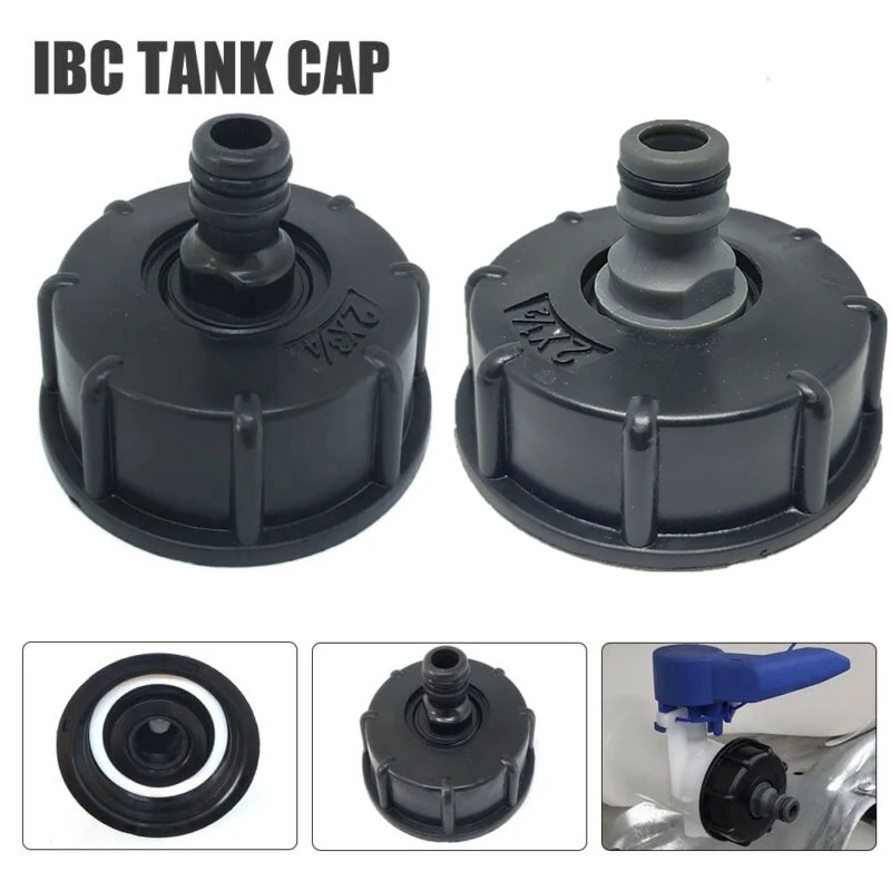

Hallo Matze,
Deckel gibt es hier:
https://www.amazon.de/SCH%C3%9CTZ-Kappe-S60x6-Verschlusskappe-Geschlossen/dp/B075DBTYQF/ref=sr_1_50?__mk_de_DE=%C3%85M%C3%85%C5%BD%C3%95%C3%91&crid=16PF3M89F2KVR&keywords=ibc+deckel&qid=1576002079&sprefix=ibc+d%2Caps%2C182&sr=8-50
Ich habe einen Deckel von einem 20 l Kanister genommen. Die haben auch grobes Gewinde. Guckst Du unter - IBC Deckel -.

Da ich auch die Probleme mit dem Feingewinde des Frischwasserdeckels hatte, habe ich mir diesen Adapter von Fein- auf Grobgewinde bestellt und den dazu passenden Schraubdeckel mit entsprechendem Grobgewinde und es funktioniert hervorragend. Sollte ich später einmal einen Schlauchanschluß benötigen, kann ich einfach den Deckel auswechseln. Die Anschlüsse gibt es in vielen Variationen. Dies war für mich die einfachste und perfekteste Lösung.
Aber kann natürlich jeder machen, wie er es für richtig hält.

Hallo in die Runde,
ich habe das Problem mit dem Frischwasserdeckel mit einem Adapter auf Grobgewinde gelöst. Passt super. Dann einen Deckel mit Grobgewinde von einem normalen Kanister drauf.
Adapter: https://www.amazon.de/gp/product/B01N128IUF/ref=ppx_yo_dt_b_asin_title_o00_s00?ie=UTF8&psc=1
Adapter mit Kupplung: https://www.amazon.de/gp/product/B075JFHTD9/ref=ppx_yo_dt_b_asin_title_o04_s00?ie=UTF8&psc=1
Grüße Thomas
Hallo Thomas,
könntest Du den Innendurchmesser beim Feingewinde des Adapters mal durchgeben? Bei meinem Adapter fehlen scheinbar 1-2mm.
Velen Dank,
Pete

Hallo Pete,
kann ich gerne machen. Ich komme aber erst nächste Woche wieder in das Winterquartier unseres Peppers.
Grüße Thomas

Hallo Pete,
ich habe heute den Adapter mal gemessen.
Grüße Thomas
