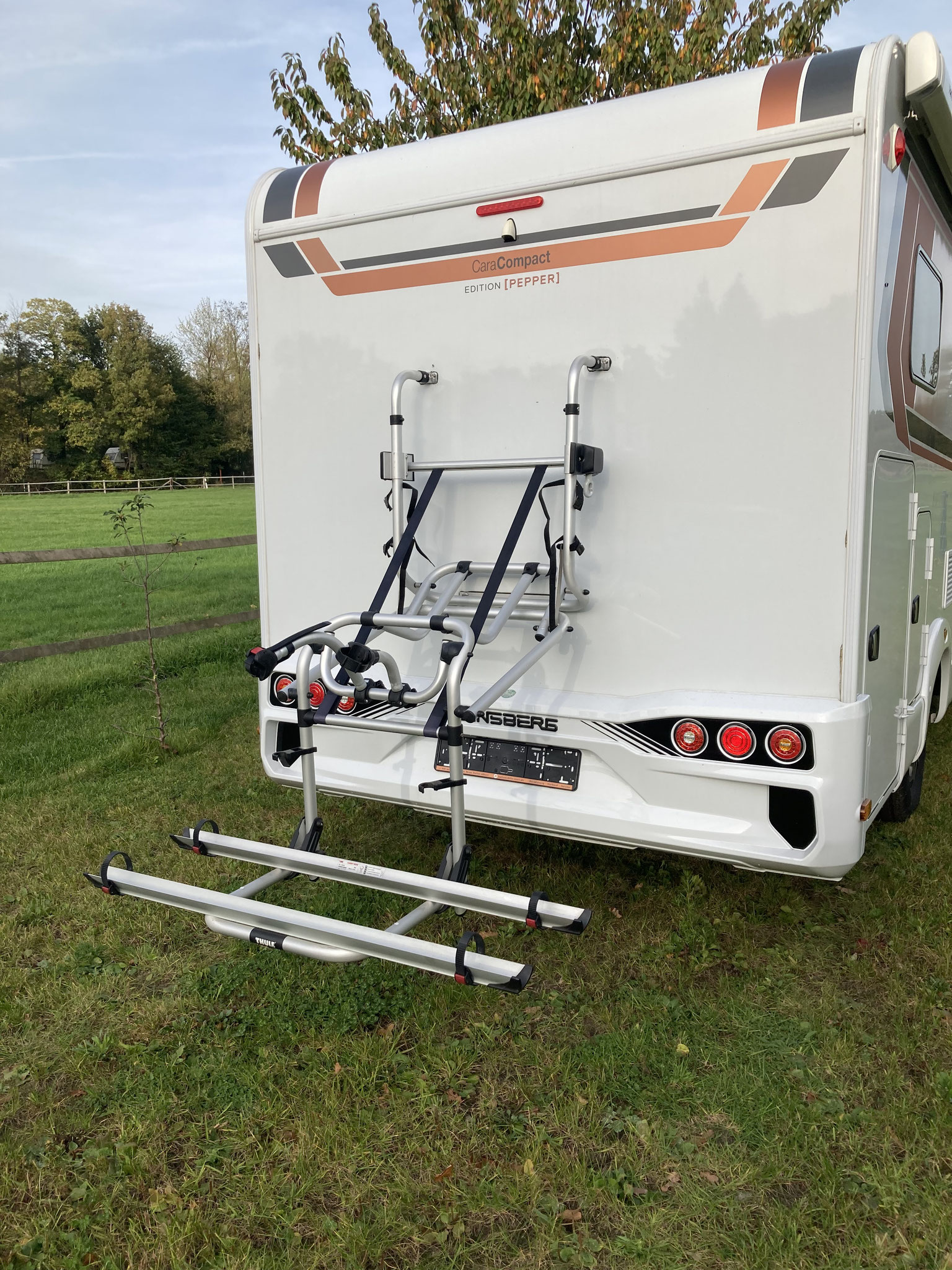

Matthias am 10. Juni 2024, 20:49 Uhr
"weiter oben" kann ich verstehen, wenn er sonst auf der Straße aufkommt. Ich denke da sollten mind. 15 cm Luft bleiben nach dem Absenken.
Aber andere technische Gründe (Belastung der Wand) machen IMHO keinen Sinn.
Lange Rede kurzer Sinn:
Entweder umbauen, oder die zentrale 3. Bremsleuchte durch 2 Zusatzleuchten an den Ecken ersetzen.
Mein Favorit wäre Umbauen, da die Absenkung für Dich ja so kaum Sinn macht. Wie viel Luft hast du denn nach dem Absenken noch über dem Boden?

Dies sieht eigentlich aus wie Dein Lift, aber der ist ganz anders montiert. Oben mit längeren Stangen und unten tiefer:
oder hier:
Goggle Bildersuche:
https://www.google.com/search?q=pepper+weinsberg+fahrradtr%C3%A4ger
Scheint alles sehr variabel...
oder hier:
Goggle Bildersuche:

Danke für die Mithilfe. Die Schienen sind bei uns ca. 60 cm über dem Boden. Wir werden damit wohl leben müssen, auch wenn wir nicht ganz zufrieden sind.
Ich habe Weinsberg um Info gebeten, mal schauen, ob sie was rausrücken oder mich an die Händler verweisen.

Bei 60cm stellt sich mir tatsächlich die Frage ob das so gedacht ist.
Bitte berichte, was Weinsberg an Infos gibt.

Es gibt wohl vertikale Versteifungen. Deren genaue Positionen wären mal interessant.

Update: Wie erwartet wurde von Weinsberg keine konkrete Antwort hinsichtlich der Befestigung des Fahrradträgers übermittelt:
"Bezüglich des Fahrradträgers müssen wir Ihnen leider mitteilen, dass wir ab Werk keinen Fahrradschutz anbieten und deshalb keine Aussage treffen können.
Wir würden Sie daher bitten, sich an einen unserer Vertragshändler zu wenden."

Wie war denn die Frage, die du gestellt hast?
Die Antwort ist IMHO "am Thema vorbei".

Hier die Frage dazu:
"Jetzt stellt sich heraus, dass bei beladenem System die 3. Bremsleuchte durch einen Fahrradschutz verdeckt wird.
Gibt es bei diesem Pepper eine festgelegte Befestigungshöhe oder kann der Heckfahrradträger auf verschiedenen Höhen befestigt werden ?"
