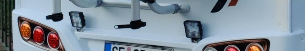

Moin in die Runde
Um das Miserabele Rückfahrlicht zu verbessern, habe ich unserem Pepper MF 2020 ein paar zusätzliche LED Rückfahrscheinwerfer gegönnt. Die Montage war Unproblematisch, da alle Kabel frei zugänglich und beschriftet sind. Mit dem Ergebnis bin ich voll zufrieden, endlich sehe ich was hinter dem Mobil los ist!
Viele Grüße
Rudolf

Wir haben bei unserem 2022 Pepper 600 MEG ein ähnliches Problem. Beim rückwärts fahren im Dunkeln ist die Sicht nach hinten sowohl in den Rückspiegeln wie auch mit der Rückfahrkamera eher bescheiden ist.
Nun zu meiner Frage:
Wie genau hast du den Anbau der zusätzlichen Rückfahrscheinwerfer abgearbeitet?
Muss der hintere Lampenträger dafür demontiert werden ? Oder kommt man von unten ohne Demontage ran?
Wo genau hast du das Kabel der Zusatz Rückfahrscheinwerfer angeschlossen?

bei mir hab ich zwei Arbeitsscheinwerfer "HELLA 1GA 357 107-012"
oben auf dem Lampenträger montiert:
von unten kann man hinter den Lampenträger greifen und auch arbeiten. Gerne noch eine zusätzliche Scheibe von unten. Die Kabel werden durch ein zweites Loch geführt. Alternativ kann man sich natürlich eine Hohlschraube besorgen oder bohren lassen, wo das Kabel durchgeführt wird.
die werden grundsätzlich einfach parallel zu der vorhandenen Rückfahrleuchte angeschlossen.
Da es aber "Arbeitsleuchten" sind könnte ein übereifriger Prüfer bei der HU die Zusammenschaltung bemängeln.
Deshalb sind sie bei mir aus der Garage heraus abschaltbar.
"Plus" fließt also vom "normalen" Rückfahrlicht zum Schalter und dann erst zu den beiden LED-Leuchten. Das Ganze ist mit zwei 3-fach WAGO-Klapphebelkemmen umgesetzt. Damit es wasserdicht ist, kommen die zusammen in ein mit Gel gefülltes Gehäuse z.B. "Happy Joint".
"Minus" kannst Du direkt an die vorhanden Leuchten anschließen (5-fach Klemme) oder du suchst Dir einen Massepunkt.
Viel Erfolg

Zugelassene LED Rückfahrscheinwerfer nachgerüstet.
Dank einiger Beiträge und Tipps hier aus dem Forum habe ich heute die Sache wie folgt Umgesetzt:
2 Stück dieser LED Rückfahrscheinwerfer: https://www.led-martin.de/rs1700-led-rueckfahrscheinwerfer/arbeitsscheinwerfer-1700lm-eckig-12v/24v.html
Platz ausgewählt, 2 Befestigungslöcher für die Leuchten gebohrt, 2 Löcher für die Kabeldurchführung gebohrt. Lampen mit zusätzlicher großer Unterlegscheibe ( innen im Rückleuchtenträger ) montiert, Kabel bis zur Verteilerdose unter der Heckgarage geführt und angeschlossen.
Getestet und für gut befunden😊.
Für mich stellt sich lediglich die Frage ob die Weinsberg Konstrukteure nie im Dunkeln rückwärts fahren oder warum nicht ab Werk vernünftige helle Rückfahrscheinwerfer verbaut sind.
Horst

Hallo , sieht gut aus . Vielleicht ein Hinweis zur STVO 52a, dass 2 Rückfahrscheinwerfer, also ab 3,5to und 6 Meter ,an jeder Seite Ein Rückfahr Scheinwerfer zulässig ist, wobei man jedoch das beim TÜV mit Sicherheit gelassen sieht, da ich auch welche dran habe und der gleichen Meinung bin, das die Kerze vom Original Licht Verschwendung ist .

Hallo Horst, ich habe deine Rück-LED-Lösung grade nachgebaut.
ich bin zwar gelernter Elektroniker, aber an dem Wago-Klemmen-Massaker in der verteilerdose verzweifelt ich grade. Augenscheinlich die plusklemme für die rückfahrleuchte gefunden und mittels klingeln zwischen Masse und den Klemmen die vermeintliche Masse wago gefunden. Funktioniert auch. Aber wenn man die fahrbeleuchtung einschaltet, dann gehen die zusatzledscheinwerfer aus und die durchgeklungener Masse-Wago hat plötzlich 12v…
ich stehe auf dem Schlauch.
wie hast du den Anschluss in der Dose realisiert?
LG Sven
