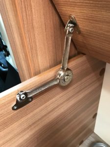

Ich hab mich ständig über die Klappe zur Heckgarage geärgert. Bei uns bleibt die nicht selbstständig offen. Das Problem wurde wir folgt gelöst ( siehe Bilder).
Das Teil nennt sich Vorreiber und kann z.B: hier bezogen werden oder im gut sortierten Fachhandel. Die Anbringung ist unproblematische und in 10 sec. erledigt und stören tut es auch nicht.
Grüße Matthias

Gute Lösung!
Ich habe das mit einem selbstklebenden braunen Magnetstreifen gelöst. Hält auch zuverlässig.

Mit Magnet ist sicher auch eine gute Lösung. Ist mir nicht eine gefallen. Hauptsache die Klappe knallt einem net auf die Finger !!

Wir haben das auch mit selbstklebenden 1mm starken Magneten von EBay gelöst. Hat sich bis jetzt bewährt.

Wir haben einen selbstklebenden Klettpunkt verwendet. Funktioniert einwandfrei.

dazu gibt es eine weitere Lösung, die hier schon einige Benutzer umgesetzt haben. Der Vorteil dabei ist, dass man von außen keine Schrauben oder andere Vorrichtungen sieht. Ich habe dieses Gelenk ebenfalls und bin sehr damit zufrieden.

Ich habe einen Magneten (1cm) in die Trennwand gebohrt (oben im Bild) und in die Klappe eine Schraube geschraubt (unten im Bild).
die Lösung von Thoddie habe ich ebenfalls so umgesetzt, ganz einfach, ohne Aufwand und dient den Erfordernissen.
