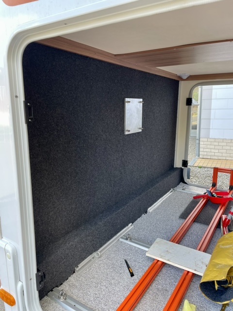

ich habe das Leiterfach jetzt komplett demontiert. Dadurch habe ich jetzt die komplette Innenhöhe der Garage zur Verfügung. Wir hatten das Mittelteil sowie den Ausbau zum großen Bett nie wirklich gebraucht. Jetzt haben wir eine Ablage dort wo früher das Leiterfach war. Dazu habe jetzt noch die seitliche „Bettheizung“ umgebaut. Dadurch haben wir jetzt ca 10 cm mehr Durchgangsbreite zwischen den Betten und wir können ganz normale Matratzen benutzen. In das Ablagefach kommen jetzt noch seitlich ein paar LED rein.
viele Grüße und einen schönen Sonntag

btw: Was ist das für eine orangefarbene Rollerhalterung..?

das ist meine Rollerführung. So kann ich ihn alleine ein und ausladen. Habe ich aus Aluprofilen gemacht.

Wie hast du die seitlichem Schienen weggebracht? Ich habe keine Schrauben gefunden und sie stören mich echt da ich den Rest ja auch ausgebaut habe

die Schrauben sieht man von innen. Also quasi zwischen dem Lattenrosten und der Blende.
