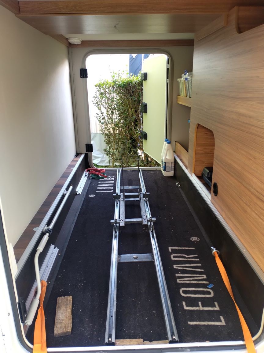

,Ich verwende einen Motorradträger wie diesen, den ich aber selbst hergestellt habe
https://youtu.be/eag9INzD9eQ
aber von mir hergestellt mit 2 U-Schienen von 2000 x 30 mm, 4 Sätzen Doppelrädern, 2 Metern 30 mm-Winkel,
einem Paar 180 x 50 mm-Platten zur Verbindung der 2 Schienen

Bei Bedarf kann ich Ihnen Maße und Materialien zur Herstellung des Motorradträgers zu Hause nennen.
Etwa 110 Euro (ohne Rampe)

Hochgeladene Dateien:![]()
Hallo Motorradfreund
Wie Sie sehen werden, wird die gleiche Originalschraube verwendet, die den Garagenboden mit dem Fiat-Hilfsrahmen verbindet.
Es müssen keine neuen Löcher in den Boden gebohrt werden und die Bolzen sind lang genug, um wiederverwendet zu werden.
Um den Boden zu schützen, verwenden Sie eine Motorrad-Händler-Ausstellungsmatte, die die perfekte Größe für die Garage hat.
Es ist auch nicht kompliziert. Wenn Sie vom Boden aus auf den Sockel der Garage blicken, werden Sie feststellen,
dass einige Stützen bereits ein Loch haben. Es ist so einfach wie das Durchführen eines kleinen Bohrers,
zum Beispiel 4 mm, von unten nach oben.
Und mit diesem Führungsbohrer in Sichtweite führen sie aus dem Inneren der Garage einen 8-mm-Bohrer in einem leicht
geneigten Winkel vorbei, damit die M8-Ringschrauben passen.
Der Bohrer wird in einem leichten Winkel geführt, so dass ein gewisser Abstand zwischen den Ringschrauben
und der Garagenwand entsteht.
Sie eignen sich perfekt zum sicheren Durchführen von Gurten und zum Festbinden des Motorrads.
Der Grund für die Trennung der 2 2-Meter-U-Schienen mit einer 18-cm-Platte besteht darin, später eine Garagenrampe
dieses Typs anzubringen.
Die Idee ist, dass die Rampe unter dem Hinterrad zwischen den 2 U-Profilen montiert werden kann.
So bleibt es gut gesichert und stört den Rest der Garage nicht.

auf Liberty 125
Negativpunkte: Es ist nicht für große Personen (1,80 105 kg) geeignet und wird auch nicht für Entfernungen von mehr als 15 km
vom Stadtzentrum empfohlen.
8,1 kW sind sehr dürftig. In der Stadt gut, auf der Autobahn sind Sie das langsamste Fahrzeug. Bei Anstiegen bleibt man
bei 60-70 km/h. Es ist gefährlich, auf einer freien Straße eine Schildkröte zu sein.
positive Punkte.
Sehr gute Vorderradbremse, ABS und sehr gute Vorderradgabel, elegantes Design. und geringes Gewicht in der Garage.
Ich schicke Ihnen Fotos, und bald testen wir einen SH150i Euro 3 Grüße aus Madrid, Spanien
