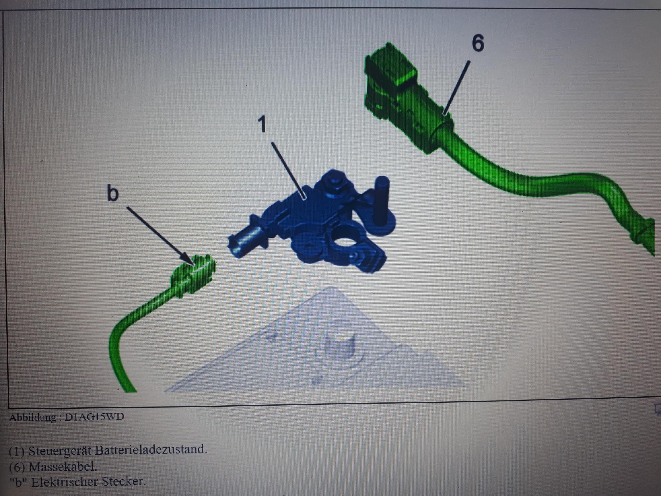

Hallo Danilo,
mit dem defekten Batterie-Management System meint Willi  das Steuergerät Batterieladezustand. Dieses Steuergerät wird direkt an die Polklemme der Starterbatterie befestigt und als Option  bei Start Stopp u.a verbaut. Somit muss dein Pepper mit Start Stop Funktion ausgestattet und mit einem 2 poligen Steckeranschluß in diesem Bereich versehen sein. Die Ansteuerung dafür erfolgt über die Zentralschalteinheit und das Motorsteuergerät. Falls das den ein oder oder noch interessieren sollte. Nun wünsche ich dir noch einen schönen Ostermontag und das die Batterie in Zukunft immer geladen wird.
Markus

Hey, Ihr seid ja flott. Vielen Dank für die Antworten.
Habe dieses Teil ja schon als Verursacher vermutet.
Ich werde das mal bestellen.
Ist das plug&play, oder muss das angelernt werden?
Danilo
Pepper MEG 600 Bj. 2021, Peugeot Boxer

Moin Danilo,
nach einem Austausch des Steuergerätes Batteriezustand muss ein Anlernen / Initialsierung durchgeführt werden. Dazu benötigt man in der Regel eine Diagnosestation, die dem Handel zur Verfügung steht.
Markus
