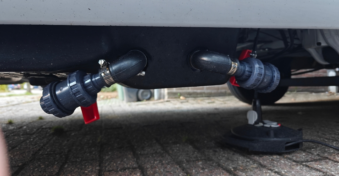

Ich habe mir viele Lösungen angeschaut und mich für eine einfache Lösung entschieden, die ich im Forum noch nicht gesehen habe. Auch diese Lösung lässt sich leicht rückgängig machen oder ersetzen. Ich habe 2 Gummibögen verwendet und ein Ventil darauf angebracht. Die Original-Kugelmanschetten sind auf jeden Fall offen.

Da muss man aber zum Öffnen aber unter das Fahrzeug und der Abstand zum Boden scheint auch nicht mehr allzu zu groß.

CaraCompact 640 MEG Pepper/Modelljahr 2023 - Mercedes 417 CDI 170 PS,9 Gang Automatic, Klima, Hot Pepper Paket, Goldschmitt Zusatzluftfeder, Gassteckdose.
Das wäre mir auch zu umständlich, immer halb unters Fahrzeug zu kriechen. Wenn du aufgrund der tiefliegenden Hähne irgendwo hängen bleibst, zerlegt es dir sicher beide Tanks.....
Einfach die oberen Hebel und Rohre aus Metall ausführen und alles funktioniert wie es soll.

bei Minusgraden besteht außerdem die Gefahr, dass die Rohre einfrieren und platzen, da sie ja außerhalb der Isolierung liegen.
