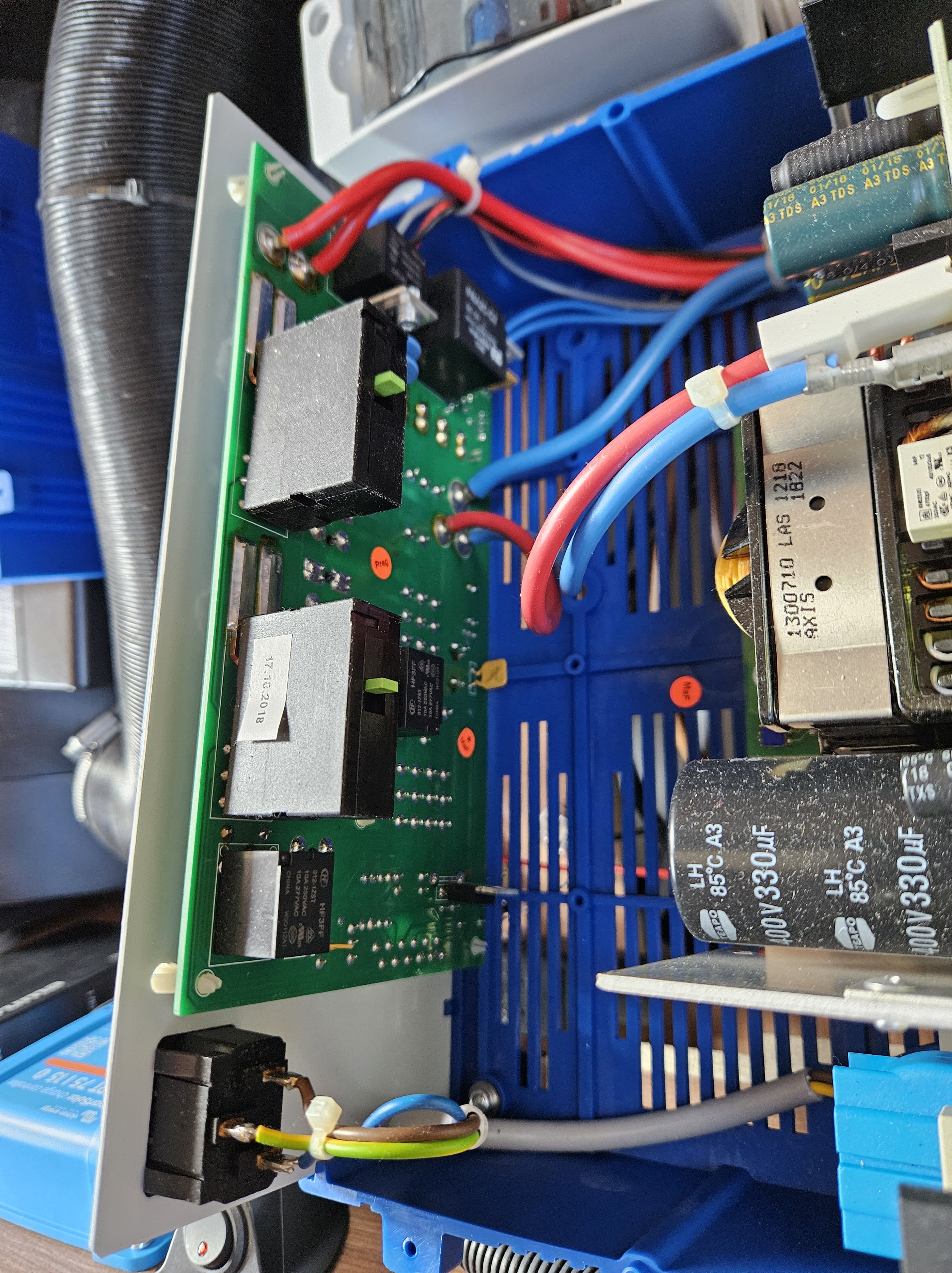

Auf der vorherigen Seite im Beitrag #61 habe ich ein Bild gemacht, diese grünen Schalter, was ist das, sind das Sicherungen die man wieder einschalten kann? oder die sich selbsteinschalten, woher weiß ich ob die Richtig "stehen"?
Vielen lieben Dank
GRüße Tino
Weinsberg CaraSuite 650 MF, 2,3L mit 150PS, Hubbett, ca. 180 WP Solar, 200AH Lithium - Familienmobil
Die Schalter im Bild sind vermutlich die Notbedienung für die Hochstromrelais, mit denen man den EBL aus dem Tiefschlaf holen kann wenn das LT ausgefallen ist. Ist aber im Moment nur eine Vermutung. Kannst ja am LT mal in den Halb- bzw. Tiefschlaf gehen, dann sollte die sich umstellen, wenn es die Relais sind.
