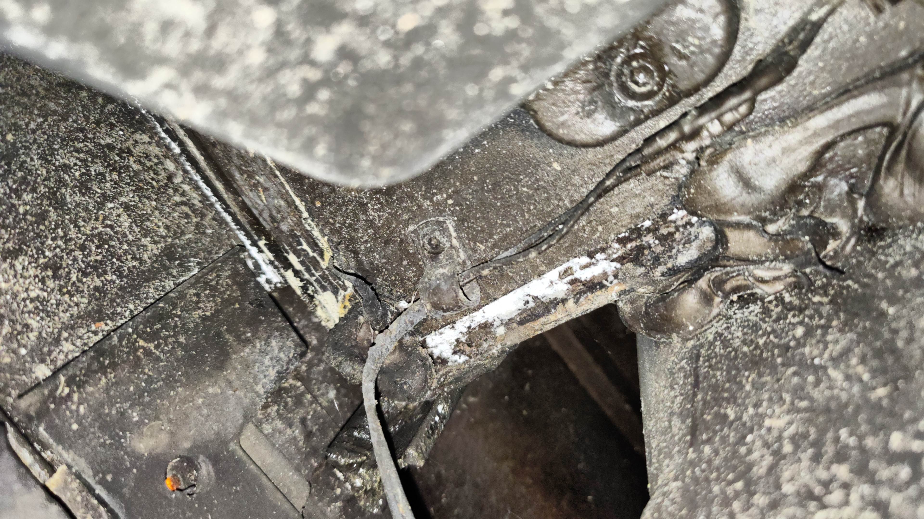

Zusätzlich hatte ich mich unter den Pepper gelegt und mir mal die beiden senkrechten Bretter angesehen, die hinter dem Fender verbaut sind. Beide zeigen eingedrungene Feuchtigkeit.
Nach innen sind diese aus Holz von vorne (außen) scheinen sie mit Blech kaschiert zu sein. Das Messen mit der Sonde ist daher ungenau denn in 5cm Umkreis soll sich kein Metall befinden. Auch hier geht also nur vergleichen.
Wir hatten bei unserem Pepper an dieser Stelle auf der rechten Seite ebenfalls Feuchtigkeitseintritt, weshalb sich innen in der Ecke unter den Geradobehaken an Wand und Boden erhöhte Messwerte zeigten. Haben wir durch Messen selbst gefunden, nicht die Werkstatt. Allerdings ist der Termin für die Dichtigkeitsprüfung bei uns immer im Hochsommer und zwischenzeitlich gingen die Messwerte immer wieder auf das Umgebungsniveau zurück.
Die Werkstatt hat die Unterseite neu abgedichtet und hier in diesem Zusammenhang ein Blech eingebaut.
Scheint eine typische Schwachstelle beim Pepper zu sein.
