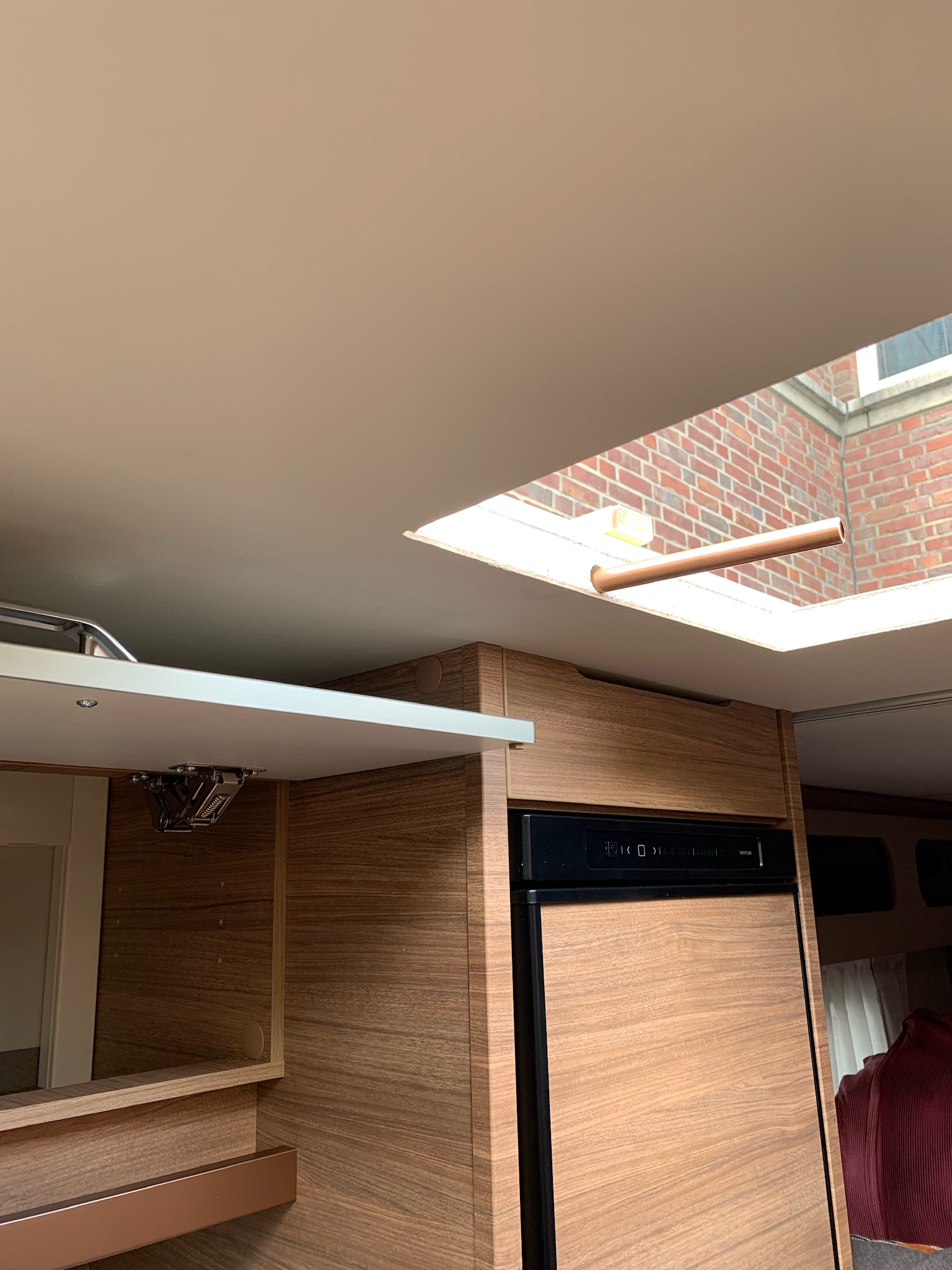

So, habe ein wenig weitergemacht... Unter dem Plisse des MaxxFan (man zieht dieses sanft aber beherzt nach unten weg, bis es sich löst) kommt ein weiterer Rahmen zum Vorschein, auf dem Nuten zum Einpressen des Plisses vorhanden sind. Den muss man abschrauben, dann ist da ein weiterer Verblendungsrahmen, siehe Foto. Diesen wiederum kann man dann auch nach unten aus dem Fensterausschnitt ziehen, dann sieht man das blanke Dachinnenleben. Und genau da kommt dann das alte Plisse mit seinem fest verbunden Innrahmen rein (beim Maxx-Fan sind das alles Einzelteile). Dieser Innenrahmen des alten Plisses muss zuvor z.B. mit einer kleinen Flex mit dünner Trennscheibe um bei mir ca. 14-15 mm rundum gekürzt werden.
Weitere Bilder folgen, wenn ich die Flex vom Nachbarn geliehen habe... der war bei zweimal klingeln seit gestern nie zu Hause.... wo steckt der denn bloß, wenn man ihn mal braucht??? 🤣😊

So, nun ist es vollbracht. War jetzt doch nicht sooooo easy, den Innensteg um 1,5 cm sauber gerade zu kürzen. Mein Dremel war zu schwach und zu klein, eine kleine Flex musste her, und die wiederum war recht grob, so dass das Plastik teilweise anschmolz, aber letztendlich muss dass innen nicht hundertprozent sauber sein, denn es ist innen versenkt und kaum sichtbar. Habe es jetzt jedenfalls geschafft und den Heki-Plissee nun wieder montiert. Vor lauter Begeisterung habe ich leider vergessen, Fotos des abgeflexten Rahmens zu machen 😩😰, Schande über mich!!!!. Dabei natürlich wieder eines der typischen Probleme. Die Schrauben halten kaum in den alten Löchern im Dachhimmel. Habe da nun noch Streichhölzer mit reingesteckt, damit ich ein wenig mehr Zug ausüben konnte.
Übrigens, verkürztes = weniger dickes Handrad habe ich natürlich auch aufgeschraubt. Das hat mir jemand aus dem 3-D-Drucker gedruckt.
Hat jemand von Euch ein Idee, wie man in dem dünnen Dachhimmel Schrauben etwas besser befestigt bekommt? Irgendwas reinspritzen evtl, Epoxyharz z.B.? Wäre wohl eine Möglichkeit. Wobei ich jetzt nicht weiß, ob das den Styroporkern des Dachs angreift? Vielleicht hat da ja jemand noch eine gute Idee auf Lager?
LG, Frank...
