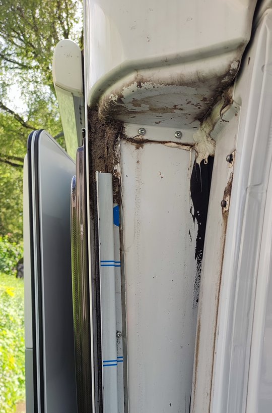

Im Thread "Wassereinbruch ...." zeigt das dritte Bild, wie es hinter dem Fender aussieht:
nach hinten zum Aufbau ist der Fender "nur" gesteckt. An der vorderen Kante gibt es 3 bzw. 4 Kunststoff "Stopfen" (s.u.), die in in die Wand von der Fahrerkabine einrasten. Mein freundlicher sagte: "Mit einem kräftigen Ruck lösen". Dabei wird der Fender an der vorderen Kante nach außen, senkrecht zum Fahrzeug entfernt und dann hinten einfach nach vorn aus der Aufnahme gezogen.
Die "Löcher" in der Kabinenwand sind mit einem Kunststoffplättchen versehen, das den ganzen Ärger verursacht. siehe Beitrag #18 in diesem Thread.

P.S. Für mich sieht es so aus, als ob man die Fender abnehmen muss, um an die Trittstufen zu kommen. Wer da also noch was "basteln" will, um sie zu stabilisieren, sollte das vorher machen. M.

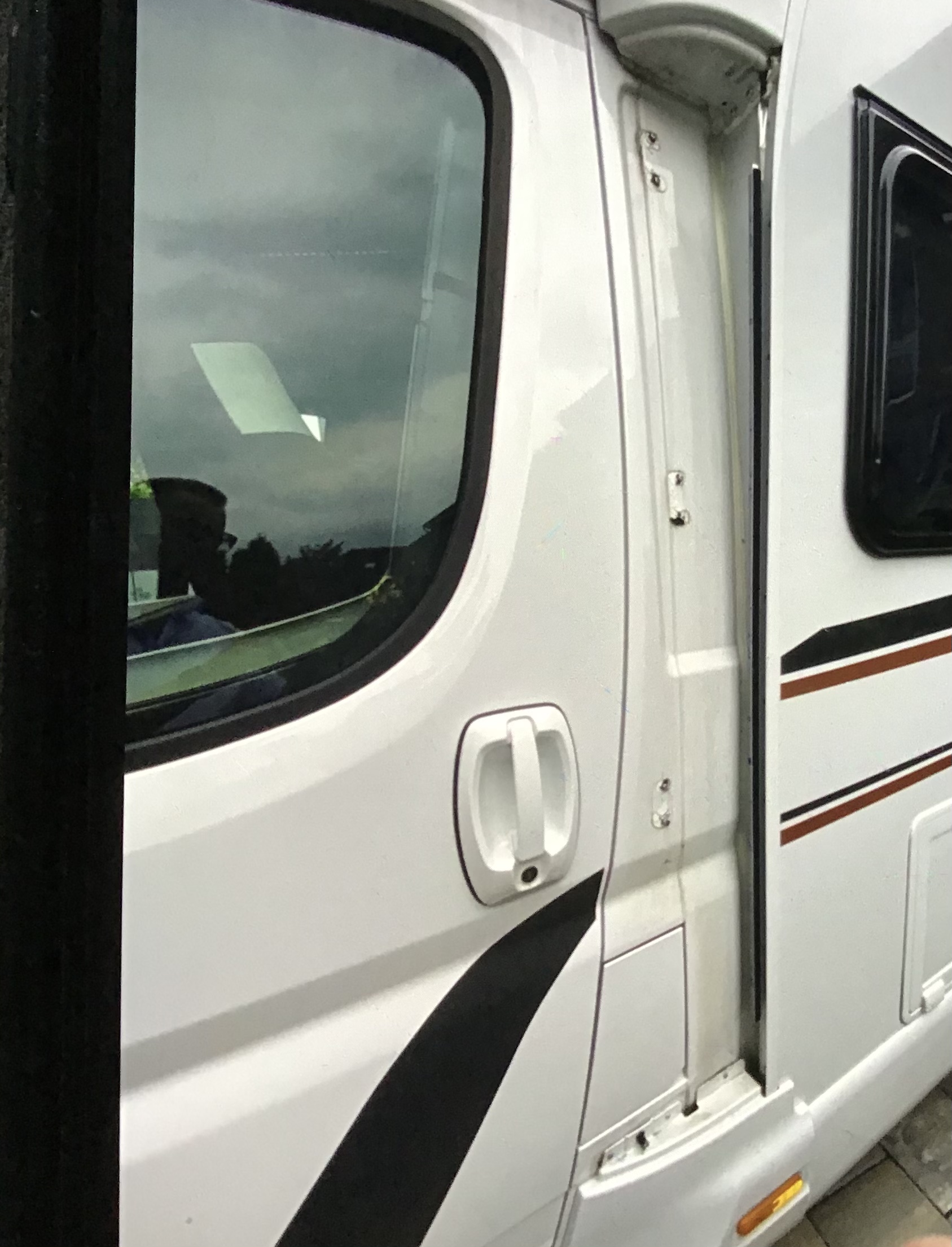

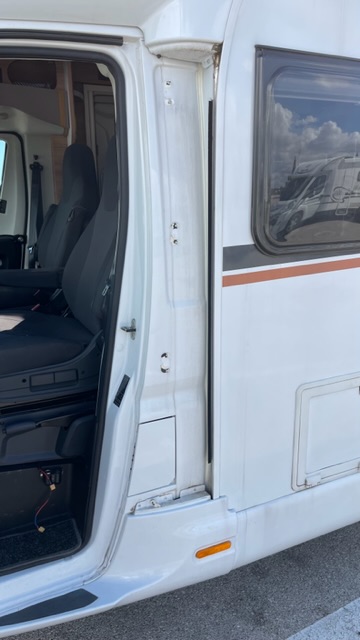

So liebe Leidensgenossen sieht es nach der Fender Umrüstung aus,
Volker
